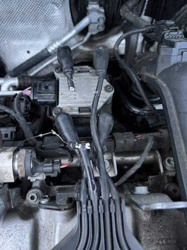

Zugegeben, was Elektrik und Kabel betrifft, bin ich ziemlicher Laie. Jedenfalls ist ein Kabel im Motorraum defekt (s. Fotos). Meiner bescheidenen fachlichen Meinung nach könnte es sich um ein Zündkabel handeln (zumindest sagt der Aufdruck "NGK Spark Plug Cable"). Als der Motor die kurze Zeit lief sprühte es aus dem oberen Teil auch Funken :eek:
Wenn ich mit meiner Annahme richtig liege, kann ich dieses Kabel (worauf muss ich beim Kauf achten) selbst wechseln? Muss man darüber hinaus noch etwas unternehmen? GGf. eine Werkstatt noch irgendwelche "Dinge" neu justieren?
Es handelt sich um einen Jetta VI, 1.2 TSI, 105 PS, BJ 2011.
Vielleicht hat jemand Rat für mich. Das Landleben ist ohne Auto nicht wirklich gut :(
Vielen Dank vorab!
ps: Auto lief den kurzen Moment scheinbar nicht auf alles Zylindern. Und auch diese Schlingerwarnung wurde angezeigt :confused:

Muss neues Kabel rein, flicken ist nicht.

Mach doch nicht lange rum und gehe zur nächsten VW - Werkstatt, der Lagerist soll dir an Hand der Fahrgestell Nr. genau sagen was für ein Kabel du brauchst und das Teil auch gleich bestellen.
Wie ich sehe ist das der Zündkerzenstecker mit eingeschweisstem Kabel auf der anderen Seite des Kabels müßte ein ähnlicher Stecker zu finden sein. Also einfach Alt ausstecken Neu einstecken und fertig.

@Boomer1955 Es scheint nur das eine Zündkabel betroffen zu sein: das zweite der vier vorhandenen :confused: Einmal komplett durchtrennt und drei, vier Mal bis auf die innenliegenden Kabel runter. Die restlichen Kabel sind aber top.

Nein, am liebsten mögen sie Unterdruckschläuche, Zündkabel, Dieselleitungen. Wasserschläuche haben zu großen Durchmesser ;)
Du kannst z.B. im Katalog von Beru, Bosch und anderen Verdächtigen die Zündleitungen zu deinem Fahrzeug und Motor zuordnen. Auch Handelsplattformen wie z.B. Daparto oder andere Online-KFZ-Teilehändler bieten diese Möglichkeit. Direkt bei VW einzukaufen dürfte die bequemste aber auch teuerste Möglichkeit sein.
Marder rasten in der Regel dann aus wenn das Auto aus einem anderen Revier kommt und dort markiert wurde. Man kann dann mal überlegen ob man eine Motorwäsche macht um weitere Angriffe zu verhindern. Marder haben sehr dünne Zähne oftmals haben die Zündkabel nur einen Einstich der kaum zu sehen ist, aber der für den Zündfunken schon reicht um falsch abzubiegen. Ich würde mir daher durchaus einen kompletten Satz bestellen und die anderen Leitungen ins Auto legen.
Um zu prüfen ob die Kabel sonst soweit i.O. sind kannst Du im dunkeln mal etwas Wassernebel mit einem Blumensprüher aus der Distanz über den Zündkabeln versprühen. Wenn Du dann noch irgendwo einen Funken sehen kannst musst Du das Kabel auch noch tauschen.

Ich habe gestern noch einen Satz NGK-Kabel anhand der Fahrzeugnummer beim nächsten Teilehändler bestellt. Heute Nachmittag hole ich sie ab und werde dann gleich "basteln". Dann poste ich auch noch ein Update und ein ordentliches Foto von dem Kabel.
So, Auto läuft wieder :D
Es war wirklich nur das eine Kabel betroffen. Die Anderen sind i.O.
Foto des defekten (angefressenen) Kabels anbei.
