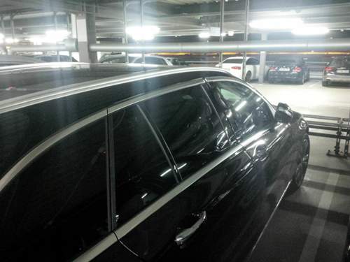

Sodala, heute Abend stand ich im Flughafen-Parkhaus und die 3 Wochen alte Karre ließ sich nicht mehr öffnen!!!
Auf das Betätigen aller 3 Tasten des Schlüssels folgte keine Aktion, das kleine Kontrolllicht leuchtete nicht mehr.
Das gute war 😉 , dass ich heute Morgen den integrierten/eingesteckten Notschlüssel mit dem angehängte Büro-Transponder aus dem (Funk-) Schlüssel heraus genommen und im Auto gelassen habe, der muss ja nicht zwingend mit nach Hamburg und wieder zurück - so dachte ich, da ich ja nicht wusste, dass dieser Notschlüssel (im Gegensatz zu meinen Erfahrungen mit Audi und VW) bei MB ein wichtiges Tool für einen Neuwagen darstellt. 😉
Ich habe dann um 21.57 Uhr den MB-Notruf gewählt und wurde daraufhin um 22:17 Uhr vom ADAC zurückgerufen. Eine Dame nahm den Schadensfall noch einmal auf und offerierte mir Hilfestellung binnen einer Stunde durch ein ADAC-Pannenfahrzeug.
Nach 43 min, um 23.00 Uhr, kam jedoch nicht der Anruf von dem angkündigten gelben Engel, sondern von einem Abschleppdienst, da das Fahrzeug abgeschleppt werden sollte. Vom Pannendienst war keine Rede mehr.
Im weiteren Gespräch stellte sich heraus, dass die Parkebene 11 des Parkhauses am Terminal T2 in MUC jetzt nicht wirklich von einem 13 t-Abschlepp-LKW angefahren werden kann. 😁
Um 23.13 Uhr folgte sodann der Anruf vom gleichen ADAC-Sub-Unternehmen, mit dem Ergebnis dass nun doch ein gelber Engel vorbeikommen wird.
Um 23.32 Uhr war das Pannenhilfefahrzeug dann vor Ort. Nach kurzer Lagebesprechung wurde der Entschluss gefasst, den Versuch zu starten das Fahrzeug schlüssellos zu öffnen.
Mittels aufpumpbarer Luftkissen (mit integriertem Blasebalg) wurde kurzerhand die rechte Tür aufgehebelt und mit einem ca 3 - 4 mm dicken Draht von innen der Türgriff betätigt.
Nachdem das zweite Kissen an der Oberkante der Tür anfänglich nicht so recht reinrutschen wollte und die Wahl des richtigen Drahtes auch etwas Zeit in Anspruch genommen hat, zog sich die Aktion dann doch 11 min hin. Ohne Vorbereitungs- und Forschungsarbeit wäre die Tür in max. 2 min zu öffnen gewesen.
Im Fahrzeug angekommen ging das Innenlicht an, der Motor konnte nach Entfernen des KG-Startknopfs problemlos mit dem Schlüssel im Zündschloss gestartet werden.
Der 🙂 wird den Schlüssel zur Überpüfung in Kürze erhalten .... 😉
Fazit:
1. Immer den Notschlüssel mitnehmen.
2. Praktisch mit Nichts, außer eben ein bisschen (Druck-) Luft, kann man ruckzuck die neue C-Klasse öffnen. -> Fotos

Unter diesem Keyless Go Knopf ist also bei jedem Fahrzeug noch ein richtiges Schloss .. Bzw Öffnung , wo man einen Ersatzschlüssel einstecken kann ? Falls mal was passiert.
@t60p schrieb am 29. Mai 2015 um 02:49:09 Uhr:
Richtig, die Rückseite des Keyless Go Knopfes sieht aus wie beim normalen Schlüssel und wird auch nur in das normale Zündschloss gesteckt.

Joolo: Es kann auch ganz gut sein, dass ein Fahrzeug mit den Pumpkissen geöffnet werden kann 😉
Ich habe es vor einigen Jahren geschafft, den Schlüssel eines A6 im Kofferraum (merke, nie den Schlüssel in den Kofferraum legen, wenn man vorher damit nur die Heckklappe geöffnet hat) einzusperren.
Mit Pumpkissen und allen anderen Methoden war das Fahrzeug nicht zu öffnen: Weder der Zug am Türgriff, noch ein Drücken auf den "Öffnen-Knopf" konnten das Fahrzeug entriegeln.
Nachdem ich damals eine Heckseitenscheibe mit dem Hammer "entriegelt" und den Schlüssel entnommen hatte, habe ich danach probiert und festgestellt: Man kann sich in einem A6 tatsächlich EINsperren. Ohne Schlüssel kein Entkommen
