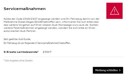

Hallo, habe meinen heute zum Service gebracht und mir wurde berichtet das es eine Rückrufaktion gebe was die Lambdasonde betrifft. Meine Audi ist März 2015 geliefert worden.
Habe jetzt hier im Forum nichts genaueres dazu gefunden. Noch jemand davon betroffen?

Soweit ich raus finden konnte geht es um den 2.0 TDI (Generation ea288) genauer Zeitraum nicht angegeben. Es wurde von zwei Herstellern die Lampdasonde nach Kat verbaut. Die von Bosch sind zu ersetzen und von NTK nicht.

Anbei die Aktion die bei mir durchgeführt wurde.

Nun zur Aufklärung für die Faulen, bzw. einen Teil davon:
Hierzu folgender Ablauf bzw. die Daten unseres Audi.
Wir fahren ein Audi A3 8V Cabrio, 2.0 TDI (150 PS), Bj. Mai 2014-->vermutlich deshalb einen EA 288.
Im Juni 2017 ging die Motorkontrollleuchte an, und dann ab in die Werkstatt.
Die Lambdasonde war defekt wurde und ausgewechselt.
Ende letzter Woche habe ich dann angerufen.
Nachdem mein Serviceberater die Anweisung abgeklärt hatte, hat er zurückgerufen und wir haben gestern einen Termin zum Nachsehen gemacht. Er hat mit einem kleinen Spiegel von oben den eingebauten Hersteller abgeprüft.
Eingebaut ist Bosch. Was Alek_Dee geschrieben hat, ist vollkommen richtig!
Die Bosch Lambdasonden müssen durch NTK ersetzt werden.
Kommenden Donnerstag wird das jetzt um 11:00 Uhr durchgeführt.
Was ist da jetzt so schwer, dass ihr das nicht auch so machen könnt?
Ich habe eben mal von oben nachgesehen, bei mir ist NTK verbaut. BJ 11.2015
Hab mich gerade bei MyAudi eingeloggt, da wurde mir bei Service angezeigt dass mein Fahrzeug betroffen ist.
Nächsten Dienstag wird das Ding getauscht....
Ich habe gerade beim Login in myAudi die Meldung bekommen, dass auch ich mit meinem Sportback betroffen bin.
