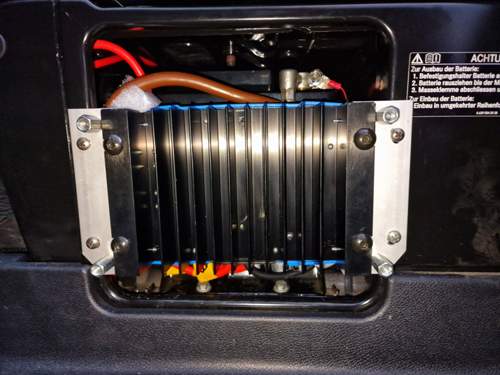

Da ich nun den Einbau meiner LiFePO4 Batterie in Kombination mit einem Orion Victron abgeschlossen habe, möchte ich hier kurz meinen Ansatz teilen. Ziel war, den Orion möglichst nah an der Aufbaubatterie zu platzieren, die vorhandene Infrastruktur soweit wie möglich zu nutzen und keine neuen Kabel zwischen Starter- und Aufbaubatterie zu verlegen. Vorab vielen Dank für die vielen Hinweise im Forum, die mir geholfen haben, 'ingenieurtechnisch' einen etwas anderen Ansatz umzusetzen.
Fahrzeug: Camper auf Vito Tourer Pro 4x4 Basis (BJ2022) mit werkseitig vorhandener Aufbaubatterie (92AH) mit Trennrelais. Im Fahrzeug ist noch ein Schaudt EBL 119 verbaut, der im Zuge der Umrüstung auf LiFePO4 auf Blei-Gel Ladekennung umgestellt wurde. Weitere Änderungen wurden hier nicht gemacht, da das Ding seltenst am Landstrom hängt.
Verbaut wurden folgende Komponenten
- Ultimatron ULS-12-150H Untersitzbatterie im Standardformfaktor (150AH, beheizt)
- Victron Orion-TR Smart 12/12-30a nicht isoliert
- Verkabelung mit 16mm2 Fahrzeugleitung (Plus ca. 50cm minus ca. 30cm) mit Rohrkabelschuhen und Midisicherungen wie von Victron vorgegeben

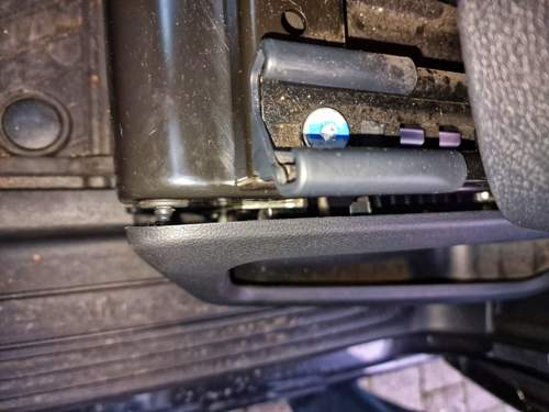

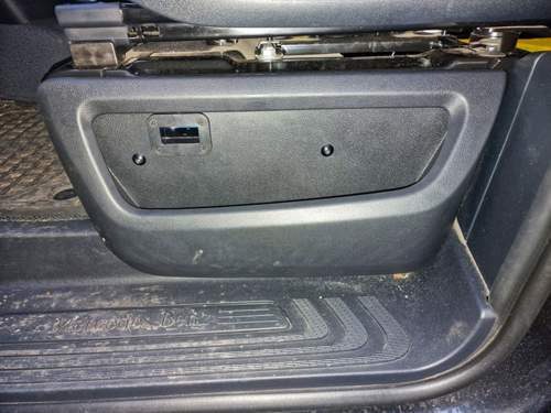

Die Leitungen am Trennrelais wurden entfernt und am Orion angebracht. Dieser wurde dann umgekehrt, d.h. mit dem Kühlkörper nach außen in die Batterieluke eingebaut. Die Befestigung erfolgte mit Alu-Winkelprofilen (20x40mm) die seitlich am Kühlkörper verschraubt sind und ihrerseits mit vier Blechschrauben am Sitzkasten befestigt sind. Da der Kühlkörper etwas über die Ebene des Sitzkastens hinausragt, habe ich auf den Aluprofilen 16mm Langmuttern als Distanzhalter angebracht und an diesen mit zwei Innensechskant-Flachkopfschrauben die Seitenablage verschraubt. Dadurch ergibt sich zwischen Seitenablage und Sitzkasten ein Spalt von ca. 7mm der für eine perfekte Hinterlüftung und vertikale Wärmeableitung am Kühlkörper sorgt. Da die Haltenasen der Seitenablage unten an der Batterieluke aufsitzen, hält diese bombenfest.
Vorteil: Kein Sitz, kein Sitzkasten, keine Bodenverkleidung musste dafür abgebaut werden.
Anhand der Bilder sollte sich der Ansatz und das Vorgehen erschließen. Wichtig: da Batterieluke und Orion den verfügbaren Platz vorgeben, geht es hier um zehntel Millimeter.

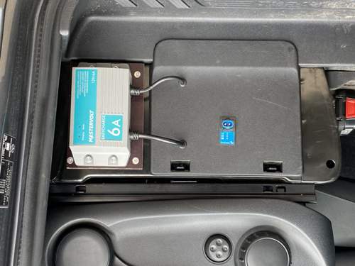

In der Seitenklappe habe ich stattdessen eine Victron Steckdose, an der ich bei Bedarf ein Solarpanel anschließen kann und daneben ein fest verbautes Ladegerät. Das muss nun zwar beim Wechsel auf LiFePO4 auch gegen ein geeignetes getauscht werden aber ich fand es dort am geeignetsten platziert (nah an der Batterie, visuelle Kontrolle der Funktion möglich). Wo hast du dein Ladegerät verbaut?
Und ein kleines (!) aber potentes (10…20A) Li-Ladegerät fehlt mir auch noch, wollte da auch nicht unbedingt so ein riesen Klotz ranhängen.

meine Solartasche kann ich per Anderson Stecker in der Verkleidung nahe des EBL anstecken.
Der (noch freie) Einbaurahmen im Bild oben, wird ebenfalls eine Anderson-Buchse, welche es ermöglichen wird, bei Bedarf einen 500W Wechselrichter anzuschließen. Für diesen Zweck werde ich in der Verkleidung noch einen Batterietrennschalter einbauen, um die Anderson Dose stromlos schalten zu können.
