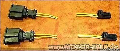

Ja, du brauchst das gesamte Set und zudem musst du auch die Pinbelegung kreuzen (Pin1 auf Pin2 und umgekehrt). Die benötigten Teile hab ich auf Seite 29 gepostet. 😉

Nochmal zur original Audi LED Kennzeichenbeleuchtung für meinen TTS 12/2008. Ich hatte die LED Kennzeichenbeleuchtung, ein Adapterkabel ohne und ein Adapterkabel mit Widerständen bei eBay gekauft. Weder mit noch ohne Widerständen funktionierte die LED Kennzeichenbeleuchtung. Kein blinken. Kein nix. Auf die Idee zu kommen, das die Hersteller der Adapterkabel + und - vertauscht haben, kam mir nicht in den Sinn. Und ich hatte alles wieder zurück geschickt.
Mir hat das keine Ruhe gelassen und ich habe mir alle Einzellteile noch mal beim Freundlichen bestellt und heute früh abgeholt. Gerade eben das Adapterkabel ohne Widerstände zusammengebaut. Vorher natürlich am Fahrzeug probiert. Und siehe da, hat sofort funktioniert. Ohne Widerstände.
Na BITTE, geht doch. 😁
Interessant wäre ... hast Du die Kabel gekreuzt oder hat der 🙂 mittlerweile reagiert und angepasst. Anzumerken wäre noch, selbst wenn, ist es kein Maßstabe für andere MJ.
Freut mich für Dich, dann kann ja Ostern kommen. 😉
Bei anderen Baujahren kann das natürlich schon wieder ganz anders aussehen.
Ich habe nichts fertiges gekauft. Sondern alle Einzelteile. (Leuchten, Kabel, Stecker) Und dann nach dieser Anleitung zusammengebaut. Die Kabel habe ich so wie sie auf diesem Bild liegen verbunden. So hat es dann bei mir funktioniert.
