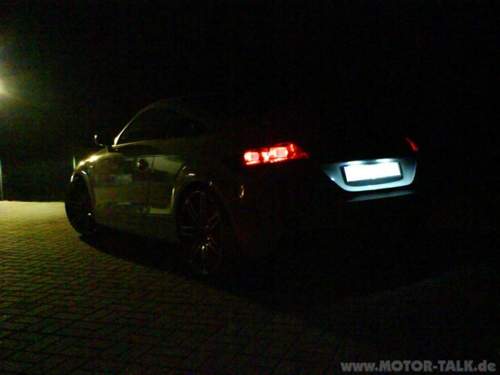

hier die teile die ich verwendet habe:
2x Leuchte 4G0 943 021 -> 10,59€/Stück
2x Steckergehäuse 4B0 971 832 -> 2,14€/Stück
2x Einzelleitung 000 979 009 E -> 2,32€/Stück
2x Steckergehäuse 3B0 972 712 -> 2,14€/Stück
2x Einzelleitung 000 979 020 E -> 3,21€/Stück
4x Lötverbinder
Original geschrieben von {S1982}
klar schon eingebaut - darauf konnte ich nicht länger warten :-)
das fis zeigt keine fehlermeldung an - es musste nichts umprogrammiert werden.
Cool!!
Welches MJ bzw. BJ ist deiner?

Modelljahr 2008 ... bald wirds dunkel 😁

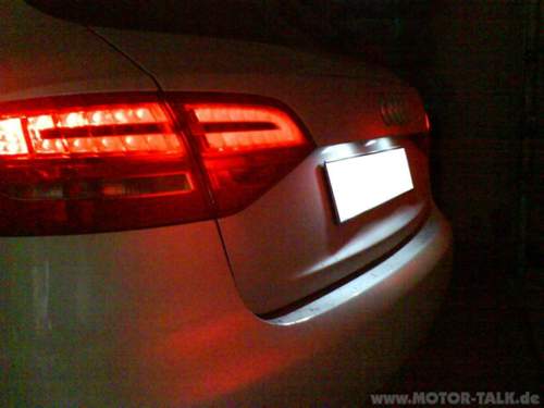

Man kann sie dann auch ins nächste Auto mitnehmen 😁 zB aus dem TT in den A4

Nö, ist bei mir im TeTe und A4 verbaut.
Der TT war das Versuchskaninchen😁
