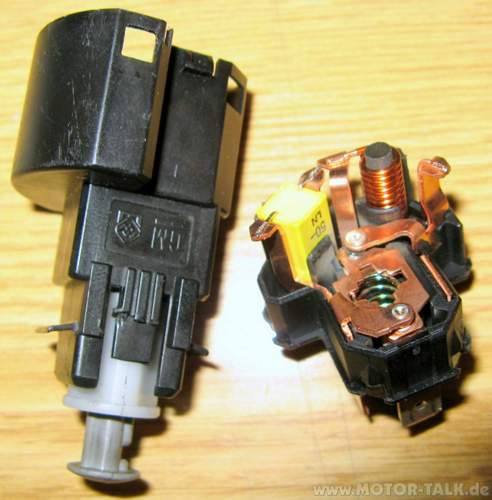

Ich würde/wollte bei diesem Problem sogar soweit gehen, den Kontakt mit einem kleinen Snubberglied (C/R) zu schützen.
Damit wird die induktive Komponente der Schaltleistung -die beim Prellen der Kontakte an einem DC Motor den zerstörerischen Funken erzeugt- gelöscht. Somit wird der Kontakt für eine wesentlich längere Lebensdauer haltbar gemacht. Eine Diode als simples Löschglied schließt sich hier leider aus, da der Motor Bipolar (wechselnde Drehrichtung) betrieben wird.
Das Problem (was mich hiervon bisher abgehalten hat) ist, daß das Löschglied ja möglichst nahe am Mittel-Kontakt angebracht werden, also eigentlich in den Servo integriert werden muß, ich aber Ad hoc keine von der Größe passenden Komponenten gefunden habe, die dieses ermöglichen.
So habe ich es bisher immer nur bei neuen Schaltern bewenden lassen.
Beim Bremslichtschalter für den Tempomatbetrieb z.B. hat man -nach anfänglich hoher Ausfallrate, in kurzer Zeit- zur Funkenlöschung im Vierpol-Schalter extra eine L/C Kombination untergebracht.
Img-6076
Zumindest haben wir das Thema Schalter am ZV-Servo Fahrertür hier mal ausführlichst abgehandelt. ;-)
