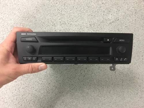

Meinen E91 möchte ich noch die nächsten Jahre fahren, was mich aber stört, ist der miserable Klang der Lautsprecher. Es klingt so ähnlich, als würde ich auf meinem Sony Ericsson Walkman Handy von 2007 Musik hören, übertrieben gesagt.
Gibt es eine Möglichkeit, ein fertiges Kit an Lautsprechern im E91 zu verbauen? Mir gehts es weder um die Optik, noch dass ich mir ohne Ende Bass wünsche, sondern einfach um satteren, ausgewogener Sound. Dumm gesagt, jeder aktuelle VW Polo hat heute eine massiv bessere Musikanlage als mein E91. Gibt es eine saubere Möglichkeit, ohne dass man noch irgendwelche Verstärker und Pluskabel im Auto installieren muss?
Aktuell ist ein Pioneer Radio drin, hat aber vorher mit dem originalen BMW nicht besser/schlechter getönt.

Business Radio oder navi drin? Als erstes auf Professional umbauen, das hat einen alpine Verstärker verbaut. Dann solltest du schon einen guten Unterschied spüren, als zweites kannst du die Mitteltöner in den Türen und den Tieftöner unter den Sitzen wechseln. Am besten auf HiFi, höher wäre Verschwendung, da du dafür einen Externen Verstärker nehmen solltest. Gute gebrauchte Teile aus geschlachteten Autos kann ich dir empfehlen. Alles zusammen 200-300€ auf Kleinanzeigen.
Vielen Dank für eure Antworten! Aktuell ist ein 100€ Pioneer Radio verbaut, da dieses wenigstens Bluetooth unterstützt. Zuvor war ein Professional Radio verbaut (siehe Anhang). Dann sollte ich bereits einen solchen Verstärker haben? Ist der im Kofferraum?

Nein der alpine Verstärker sitzt im Radio. Wenn es dir nur um Bluetooth geht hätte ich dir das Professional Radio empfohlen. An den Chinc(?) Steckern kannst du das Aux abklemmen und ein Bluetooth Modul anklemmen. Da hättest du wahrscheinlich bessere Qualität mit als mit dem aktuellen radio. Ja, für das Android navi brauchst du ein originales bmw radio, da das navi sonst nicht auf die Daten zugreifen kann(war bei mir zumindest so). Kann dir die android navis aber nur ab 4gb RAM empfehlen, besser aber 6 oder 8 gb. Und mit android 12 oder höher. Würde auch eher das kleine 8 Zoll navi empfehlen, das große nahm bei mir mehr Platz ein als anfangs gedacht. (Mein Geschmack)
Danke für die Tipps! Das mit dem Aux-Anschluss habe ich alles getestet war einfach sehr mühsam alles, daher der Umstieg damals auf den Pioneer Radio. Natürlich ging dann PDC hinten nicht mehr und ich musste noch für 200€ einen Canbus-Adapter kaufen (doppelt so viel wie das Radio selbst). Aktuell frage ich mich, was sich bei der alten Möhre noch lohnt (17 Jahre alt). Aber wenn ich mir die neuen Autos anschaue finde ich eben auch nichts, was mir passt. Ich schaue mal was ich für vernünftiges Geld machen kann.
