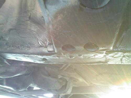

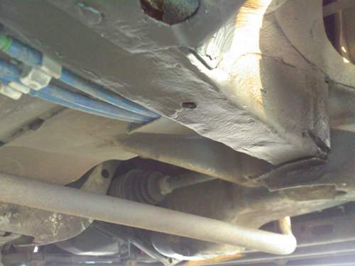

na soll natürlich nicht der ganze träger neu werden.
hier mal die Bilder von vorher, werkstatttermin ist nächste woche.
Img-5741
Img-5742
Img-5744

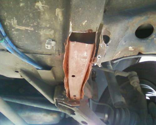

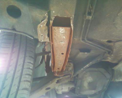

der ganze träger wird nie neu gemacht,da wird nur gut sauber gemacht und ein blech angepasst und drüber geschweisst,natürlich später dann schön konserviert damit es nicht gleich wieder auf blüht.
das blech anpassen ist voll der akt,der rahmen ist geschwungen da kannste ganz schön schippel und dengeln bis das sauber passt.
wie gesagt,ich habe das schon paar mal gemacht.
und beim schweissen ist das problem das da unten der haupt träger umkleidet ist mit einem blech,und der rost frass dazwischen ist,also wenn man da schweisst muss man weit weg gehen von der rostigen stelle,da das schweissen sond nix wird,das brotzelt nur bisschen da rum und man hat nur löscher ohne ende,halten tut dann nur das blech sich grade so selber.
Jo der is durch , schön aufgebläht sieht immer so aus kurz vorn Ende 🙁
Lass es machen und dann haste Ruhe bis zum endgültigem Ende vom Corsa ; anbei nen Kumpel hat sowas mal vor fast 4Jahren machen lassen, seitdem keinerlei Rost mehr an der Stelle sichtbar.
Wenn die dir nen neues Blech vor reinsetzten lass von denen an der vordersten Ecke nen 6mm Loch ins Blech bohren als Ablauf fürs Wasser.
Damit haste noch länger Ruhe weils eig. nur so bös gammelt weil vor das Wasser nicht richtig rauskommt ist alles zu.
Der Preis ist vollkommen okay, teils macht Opel da noch weniger und da zahlste mehr
Es gibt spezielle Reparaturbleche für die Längsträger!

vorher
nachher
