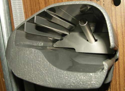

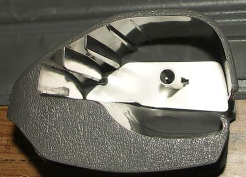

Da der alte Fred sowieso gerade hochgeholt wurde, gleich noch was zum Ersatzteil:
Habe gerade mit dem Originalteil (von Scandix) mein Rollo geLaraFixt, und siehe da, es passte erstmal nicht. Offenbar gibt es von den Endkappen unterschiedliche Versionen, und bei meinen war die Stufe in den Blechen im Weg. Aber nach dem Abschleifen funktionierte die Reparatur problemlos.
Das Teil ist eine prime Idee, und wenn die unnötigen Stufen (siehe Fotos) nicht wären, würde es wahrscheinlich bei allen Versionen passen.
Gruß Frank

Moin! Hatte ich auch auf den Bildern gesehen. Ich denke mal das solln die für die Hutablagenvariante sein. Hätten die aber wirklich mal dazuschreiben können. Ist aber typich Skandix. Musste auch beim Blinkerglas nachschleifen damit der Einsatz reinging, aber dafür spart man ja schön viel ^^ und bei so unwichtigen Teilen muss man sich ja keine Sorgen über die Verlässlichkeit machen.
