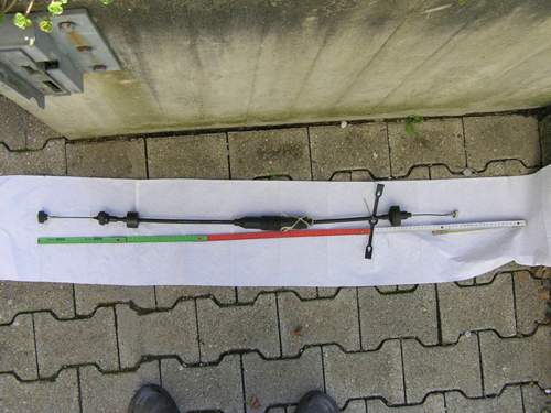

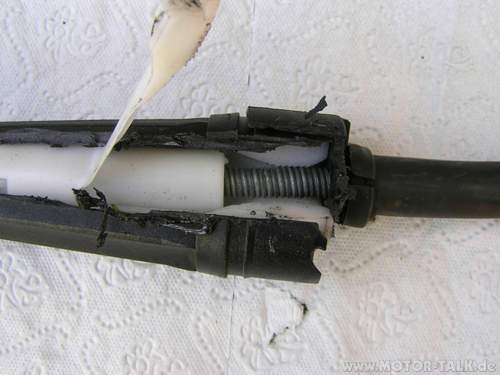

Hier ist der neueste Stand:
Inzwischen habe ich über ebay einen neuen automatischen Kupplungszug zu einem Freundschaftspreis ersteigert.(Eigentlich wollte ich ja einen von Hand nachstellbaren Kupplungszug einbauen).
Weil der automatische Zug so günstig war, habe ich ihn aber gekauft und bereits eingebaut.
Er funktioniert einwandfrei.
Den ausgebauten, defekten Kupplungszug habe ich aufgeschnitten, um die Funktion der automatischen Nachstellung erkennen zu können.
Siehe Fotos, insbesondere das letzte Bild.
Die Funktionsweise ist etwa die, als ob eine leicht biegsame Gewindestange (gelb angekreuzt auf dem Bild) durch eine Kunststoffmutter (rot umrandet auf dem Bild) in eine Richtung geschoben werden kann. (vermutlich nur in eine Richtung, wodurch die Nachstellung erfolgt).
Sind nun die Kunststoffzähne der „Mutter“ abgeflacht (abgenutzt), rutscht die Gewindestange heraus und das Kupplungspedal ratscht, knarrend auf das Bodenblech. Im schlimmsten Fall bleibt es dort liegen.
Erkenntnis:
Also sobald das sich das Kupplungspedal auch nur einmal ratschend, knarrend durchtritt, sollte das automatische Kupplungsseil erneuert werden.
Viele Grüße
quali
Erkenntnis:
Viele Grüße
quali

Cool das mal zu sehen. Danke.
Verfluchter Mechanismus 😁
Hallo Yoshi89,
vielen Dank für Deine Antwort und Dein "Danke".
Diese Konstruktion ist in der Tat nur solange funktionsfähig, bis die Kunststoffzähne abgenutzt sind.
Und wehe dann.😁😁
Viele Grüße
quali

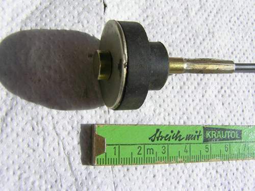

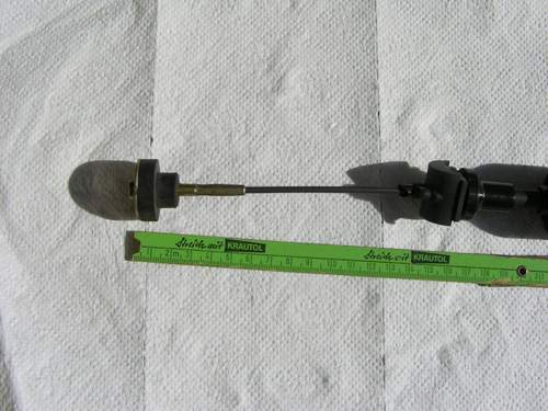

Am Ende des Kupplungszuges der in den Hebel des Getriebes greift sitzt auf deinem Foto ein kleiner "Bolzen". Bei mir war dort nur eine "Kugel". Irgendwann blieb das Kupplungspedal bei mir am Boden liegen. Die "Kugel" hatte sich bei ca. 170tkm durch das Halteblech gearbeitet. Lohnt sich also dort mal einen Blick drauf zu werfen ;-)
Hallo alex1234567890,
vielen Dank für Deinen nützlichen Hinweis.
Hierzu füge ich noch 3 Bilder bei.
Du meinst sicherlich den "Knubbel"🙂😕 am Ende des Bowdenzuges ;siehe Bild 3.
Viele Grüße
quali
