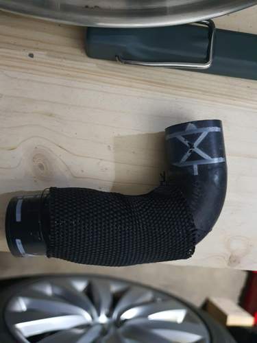

habe ich mir am Passat B7 die Kühlwasseranshclußstutzen des DSG-Ölkühlers durch Blödheit ruiniert. Sie sind unrund und ich kauf lieber nen neuen. Soo genau bekomm ich die nur mit Geduld wieder rund oder gar nicht.
"Früher" hab ich festsitzende/ - klebende Kühlwasserschläuche (hier Durchmesser ca 2cm, sitzen knapp 8 Jahre fest) entweder stirnseitig umlaufend mit einem Schraubenzieher runtergehebelt oder wenn es ging, mit einem Schraubenzieher vorsichtig etwas geweitet.
Beides ging hier nicht, also hab ich, wie "früher" auch , mit einer Wapuzange vorsichtig versucht, den Schlauch am Umfang auf dem Stutzen zu drehen. Dabei bewegte sich der Stutzen bei wirklich nur medium Kradtaufwand selbst und ich habs sofort gelassen.
Nur hatte ich zu diesem Zeitpunkt den Stutzen im Durchmesser schon leicht oval gedrückt und bei Überdruck schießen ein bis fünf dünne Kühlmittelstrahlen raus :-(
Mit solchem Trompetenblech hab ich nicht gerechnet: Also sowas gabs früher nicht!!! :-)
Wie löst man heutzutage korrekt solche Schläuche von den Stutzen?

Ich weiß nicht, wie es die Werkstatt macht, aber ich habe mich damit abgefunden, den Schlauch zu zerstören, wenn dadurch das andere (viel teurere) Bauteil gerettet wird. Mit einer Rasierklinge oder einem anderen Werkzeug kann man den Schlauch am Stutzen der Länge nach aufschneiden.
Reicht die Länge des alten Schlauchs dann noch aus, dann muss man den nicht mal ersetzen. Meistens passt es aber nicht mehr, dann kaufe ich eben einen neuen Schlauch.

Da gibt es spezielle Zangen für ,die schieben den Schlauch von der Tülle.
Such mal nach Abstreifzange.

Die Methode mit dem Messer ist zwar billig und wirksam, aber nix für Grobmotoriker,
denn ruckzuck ist da eine Längsrille im Stutzen, wo es dann eventuell nicht dicht wird.

Vorsichtig aufschneiden ist ein guter Hinweis und scheint bisher das einzig sinnvolle zu sein, auch wenn man dann den Schlauch nachkaufen muß. Klar, Längsrille vermeiden.

Kleinen Schraubendreher, Schlauch damit etwas anheben und WD40 o.ä. einbringen,das kriecht gut drunter und der Schlauch flutscht.

...nur mal so ne weitere Idee - Schlauchschelle ab und anschließend Kühlsystem unter Druck setzen z.B. indem man das Auto warm fährt bis der Schlauch von selbst abfliegt.
