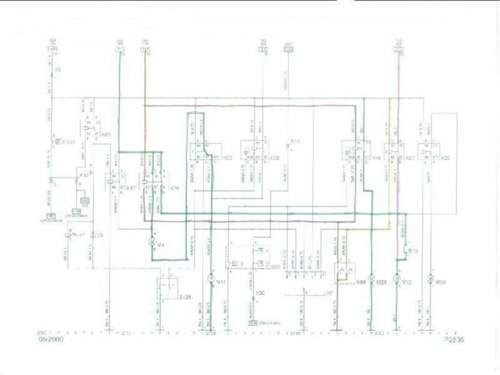

Hmm....der Schließer schaltet laut Schaltplan die Relais K52 und K28. Die Reihenschaltung der Lüfter M4 u. M11 wird aufgehoben und die Lüfter parallel geschaltet, also hohe Drezhahl. Es sollten 2 Lüfter sein...du beziehst dich auf nur einen Lüfter.
Um die Lüfter aber parallel zu schalten müssen sie doch vorher durch S88 1. Stufe in Reihe geschaltet werden.
Wenn ich den Plan richtig deute...laufen über Stufe 1 S88 die Motoren M4 u. M11 in Reihe auf kleiner Drehzahl, ebenso der Motor M12, da über Widerstand R19 angesprochen.
Stufe 2 S88 überbrückt den Widerstand über Relais K 67, der Motor M12 macht hohe Drehzahl.
Nun müsste doch S128 ins Spiel kommen um die Motoren M4 u. M11 parallel zu schalten...also ebenfalls hohe Drehzahl
Ist diese Reihenfolge nachvollziehbar ?....oder schaltet S128 zwischen Stufe 1 und 2 von S88.

Vielleicht kurz zur Problmatik, wenn 92,5°C erreicht werden, schaltet der große Lüfter mit geringer Laufleistung, sowie der vordere Lüfter auf der linken Seite vor der Klimaanlage zu (scheinbar mit voller Leistung), bei 95°C sollte dann über den Schliesser S29 der große Lüfter mit voller Leistung laufen. Dann haut aber die 30A Sicherung am Relais 90 060 264 raus und ab 97,5°C läuft dann nur der vordere linke Lüfter. Kann es sein, dass große Lüfter beim Schalten über S29 keinen Saft über die 40A Sicherung bekommt und über das Relais 90 060 264 Strom ziehen will? Soweit ich gesehen habe ist die 40A Sicherung in Ordnung. Die Motoren werden doch über Masse geschaltet, kann es sein der der Große Lüfter hier dann ein Masse Problem hat aber wenn S29 nicht geschlossen ist ist alles i.o.! Sowas hab ich noch nie gehabt. Der Große Lüfter ist übrigens neu.

Dein zweiter Lüfter vor dem Kühler scheint defekt zu sein, Schluss in der Wicklung oder Rotor (Kollektor), also einen sehr geringen Ohmischen Widerstand aufweist.
Das würde erklären warum der erste Lüfter volle Pulle läuft, normalerweise liegen beide Lüfter in dieser Stufe in Reihe. Wird nun umgeschaltet in große Stufe wird besagter zweiter Lüfter direkt geschaltet und die Sicherung fliegt. Die Reihenschaltung wird aufgehoben und beide Lüfter parallel geschaltet....Bumms 🙂
Schau die mal die Bildchen an:
Bild1: sind die vorderen Lüfter in Reihe geschaltet, halbe Leitung je Lüfter, M4 und M11, der hintere große Lüfter M12 halbe Kraft da über Widerstand R19 angesteuert
Bild2: M4, sowie M11 werden parallel geschaltet und laufen volle Pulle, deine Sicherung fliegt 🙂

Hi, danke für die schnelle Antwort. Ich bau den vorderen linken Lüfter heute Abend Mal aus und mess den Widerstand, der Lüfter haut eine 30 A Sicherung beim Anlaufen raus. Ich meld mich direkt wieder.
Gruß Richi
Hi zusammen, habe jetzt da ganze Wochenende unter meinem Omi gelegen, was soll ich sagen, Problem gelöst, der vordere Klimalüfter (in Fahrtrichtung links) hatte sich verklemmt, wenn das Teil zur Kühlung amspringen sollte hat´s die Sicherung rausgehauen. Lüfter ganbar gemacht, mit Silikonspray geschmiert, alles i.o.
