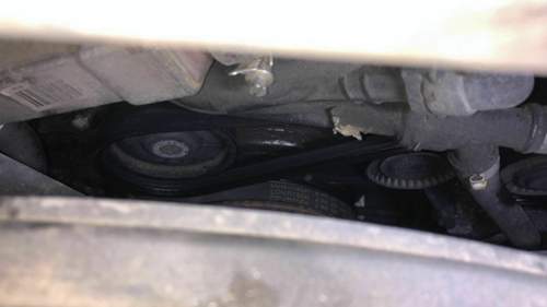

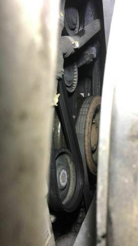

So bin jetzt fündig geworden. Keilrippenriemen ist abgesprungen und denke das die Wasserpumpe defekt ist. Daher der wasserverlust.
Wollte jetzt mit Wasserpumpe und alles was dazu gehört holen.
Wollte von Continental alles holen?
Habt ihr eine Alternative die ihr mir empfehlen könntet?
Gibt es eigentlich Sets direkt zu kaufen.

Was soll das Abspringen des Keilrippenriemens mit dem Wasserverlust der Wasserpumpe zu tun haben? Die geht mit oder ohne Riemen kaputt wenn Sie will und läuft ggfls. aus!
Kommt aus dem Bereich um die Pumpe Wasser oder aus zuführenden Schläuchen?
Wenn die Wasserpumpe nicht läuft, wird auch nicht mehr ausreichend gekühlt. Hat sich das Fahrzeug beim Fahren stark erhitzt bzw. kam eine Warnmeldung?
Prüfe doch erst mal von unten wo das Wasser herkommt? Einige Dinge wie Kühlwasserbehälter, Wasserrohr wurden ja genannt. Wo auf welcher Seite war der Wasserfleck am Boden? Solltest Du Standheizung haben, könnte es auch das Doppelrohr zur Standheizung sein.....ist auch bekannt!
Wenn Du jetzt das Kühlwasser wieder auffüllst, läuft dann wieder das Wasser raus?

@muenchen-connect schrieb am 8. Dezember 2019 um 12:26:42 Uhr:
Ich vermute, dass das von dem Keilrippenriemen angetriebene Antriebsrad der Wasserpumpe
abgeschert ist (aufgrund eines defekten Wasserpumpenlagers). Dann hatte der Riemen
zu viel Spiel (kein Wunder, wenn ein Umlenkpartner fehlt) und ist abgesprungen.

Das mit der abgescherten Riemenscheibe und dem Wasserverlust erschließt sich mir auch nicht so ganz. @Cagi89 hast denn Feuchtigkeit um die Wapu oder vermutest du nur, dass aufgrund der stehengebliebenen Wapu zuviel Druck im System war und es über den Überdruckbehälter abgelassen wurde? Dass eine Wapu so undicht ist, dass davon eine Pfütze entsteht, ist wenig wahrscheinlich. Da gibt es bei BMW viel wahrscheinlichere Defekte wie Haarrisse in Kühlern (schwer zu sehen), Haarrisse in den dicken Schlauchflanschen um den Kühler oder die Wapu rum, undichte Temperaturfühler am Kühlerausgang, gerissene Kühlwasserbehälter und bei Standheizung gibts auch hin und wieder Probleme mit dem Doppelrohr.
