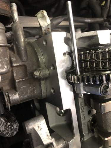

Moin.
Ich habe nichts gefunden, falls da schon so ein Thema vorhandenes ist, dann wäre ich für den Link dankbar.
Bei meinen S204 2008 Diesel habe ich folgendes „Problem“
Gestern war ich viel unterwegs. In der Hitze ist also nicht verwunderlich, dass mein Auto schnell warm wird. Und, dass der Kühler dann öffnet ist ja sowieso normal.
Aber jetzt kommt das „problem“. Eben gerade bin ich los gefahren und nach ca. 5 Minuten hat der Kühler bereits geöffnet. Anzeige war bei 60 grad und fällt.
Hoffe auf tipps oder eventuell Lösungen.
Edit: gerade was gelesen wegen Thermostat. Falls es das ist, hat eventuell jemand eine Anleitung dafür? Motor ist om646.
Danke!

Thermostat defekt. Also erneuern. Es gibt aber bereits unzählige Threads dazu.
Es öffnet übrigens nicht der Kühler sondern der Thermostat zu früh oder er schließt einfach überhaupt nicht mehr.

Thermostat und Kältemittelkreislauf sind komplett getrennt. Also hat deine Klimafunktion und Nichtfunktion nichts mit deinem Problem eines zu früh öffnenden Kühlmittelthermostats zu tun.
Bei deinem 2008er CDI ist noch der gute 646.811 verbaut.
Kühlmittelthermostat ist in dem Falle A6462000015
Dieses hier:
https://www.ebay.de/itm/171951454455?...
Unten im Beitrag 2 Bilder, wo du die Lage erkennst (rot umrandet)
Bei den aktuellen Temperaturen kann es aber durchaus normal sein, dass der große Kreislauf über den oberen Schlauch vom Thermostatgehäuse zum Kühler oben fahrerseits bereits nach kurzer Zeit (5 Min) öffnet.
Prüfe, ob der obere Schlauch bei morgendlichem, echten Kaltstart bereits nach 1 Minute beginnt warm zu werden.
Ist dies der Fall, dann solltest du das Thermostat wechseln.
Bedenken, dass einiges an Wasser beim Abbau des Thermostatgehäuses ausläuft. Also Unterfahrschutz abbauen und auffangen. Motor muss kalt und Kühlmittel somit ohne Druck sein!
Kühlmittel unten fahrerseits am Kühler ablassen hilft....aber es wird trotzdem nass.
Tausch des Gehäuses samt Thermostat ist selbsterklärend. Schau dir die Schrauben im Bild an! Falls du keine passende Nuss hast, geht auch ein Ringschlüssel (müsste SW 10 sein).
Anzugsdrehmoment der Schrauben ist 25 Nm...also nicht zu fest knallen und gleichmäßig anziehen...also nicht eine auf Nm und dann die nächste...
Es ist auch möglich, nur das Thermostatventil im Gehäuse zu tauschen, aber angesichts des netten Preises für das Originalteil nicht empfehlenswert.

@Altekistebenz Tolle Bilder mit der guten alten Duplexkette!
