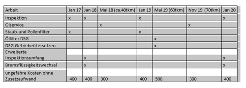

Hallo, mal eure Meinung dazu. Habe von meinem Freundlichen eine ungefähre Preisaufstellung bekommen zum Thema Service B8/DSG/150PS. Hintergrund ist die Bindung über einen Servicevertrag mit einer 3 Jährigen Laufzeit "Gesamtkosten 1344,60 €."
Irgendwie fühlen Sich diese ungefähre Preise wie Mondpreise an, jedoch habe ich keine Ahnhung da ich beim alten A4/B5 die Services komplett selbst abgewickelt hatte.
Aber nun für die bereits abgeschlossenen Garantieverlängerung der Service beim 🙂 vorgeschrieben ist komme ich daran nicht vorbei.
Seht ihr die Angaben als realistisch ?
Arbeit Jan 17 Jan 18 Mai 18 (ca.40tkm) Jan 19 Mai 19 (60tkm) Nov 19 (70tkm) Jan 20
Inspektion x x x x
Ölservice x x
Staub- Pfilter x x
Ölfilter DSG x
DSG Getriebeöl ersetzen x
Erw. Inspek x x
Bremsflüssigkeit x x
~EUR 400 400 300 400 500 300 400
Hier noch als grafik die Kostenaufstellung des freundlichen.
