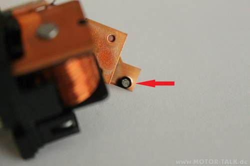

Ich habe nun auch mal ein altes aus Interesse geöffnet:
Wie von Olli geschrieben, sah eines mit Datum 08/04/04 längst nicht so schlimm aus, wie das im PDF (Anleitung zum Tausch).

Hier ein paar Bilder von meinem getauschten Relais.
AAS Sport nach 8 Jahren und 100.000 km.
Eingebaut wurde 4H0 951 253 A.
1 Relais AAS Luftfahrwerk 4H0 951 253 A
2 Relais AAS Luftfahrwerk 4H0 951 253 A
3 Relais AAS Luftfahrwerk 4H0 951 253 A
