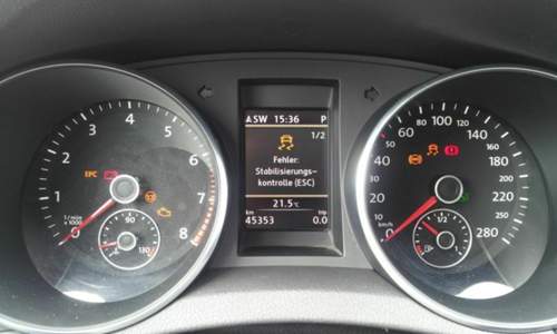

So, kurzer Abschlussbericht.
Das polnische KI wurde heute beim 🙂 gewechselt, leider hatte ich wieder das Glück, an einen Schrauber zu geraten, der so eine Aktion noch nie gemacht hat.
VAS-Tester anschmeißen, das alte KI Auslesen und das neue einbauen hat noch wunderbar geklappt. Das übertragen des Kilometerstands und der Codierungen funktionierte auch, bis auf meine Zeit bis zum nächsten Service, die hat er nicht ins KI bekommen. Meine beiden Schlüssel anlernen klappte hingegen genauso problemlos wie mein RNS mit den richtigen Code wieder zum leben erwecken.
Jetzt standen im KI noch ein ABS-Fehler, ein ESC-Fehler sowie ein Fehler in der Lenkung. Ich dachte mit Adaptionsfahrten bekomme ich diese Fehler weg und habe gesagt er soll den Wagen raus fahren, den Rest mache ich schon.
Der Schrauber hat sich gefreut und ich mich im Nachhinein geärgert, denn ich durfte danach noch ordentlich nacharbeiten. 😁

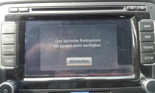

Beim Rausfahren bemerkte er auch noch, dass meine RFK die Aktion mit einer Fehlermeldung quittierte. (siehe Bild)
Ich durfte zu hause erst mal, wie hier beschrieben, sämtliche Sensoren und Hydraulikventile neu anlernen! 😰
Außer das ich kein ABS hatte, hat man von den Bremsenfehlern nichts bemerkt, aber der Fehler in der Lenkhilfe hatte es in sich! (Geber für Lenkwinkel keine oder falsche Grundeinstellung) 😰 Beim raus beschleunigen aus Kurven, haben die Räder sich nicht mehr selbständig gerade gestellt. Als ich das erste mal rechts abbiegen musste, wäre ich auch fast rechts auf den Gehweg gefahren. 😁
Als ich dann alles der Reihe nach abgearbeitet habe funktionierte dann auch irgendwann wieder meine RFK und meine Servicedaten konnte ich auch problemlos eintragen. Nur die Grundeinstellung der Ein-/Auslassventile des ESP konnte ich erst spät abends machen, da die Anpassungen nicht zu machen sind, wenn die blöde Hydraulikpumpe über 27°C hat.
Obwohl mein Wagen EZ 09/08 ist habe ich jetzt auch die Anzeige für Öltemperatur, hätte ich jetzt nicht gedacht. Zeigerwischen funktioniert auch, obwohl der Anpassungskanal für die "Inszenierung" mit dem neuen KI nicht erreichbar ist und die Tachoanzeige passt auch trotz 280km/h Tachoskala.
So, ich habe fertig. 😉
Aber sag jetzt nicht du wärst überrascht gewesen 😉 Ich habe glaube ich schon gelegentlich erwähnt, dass nach dem KI-Tausch eine Grundeinstellung für die Sensoren der Bremselektronik nötig ist. Habe ich auch schon mal selbst gemacht, aber beim Tausch durch den 🙂 hat der Mechaniker das automatisch erledigt - das bekommt über die geführte Fehlersuche beim VAS-Tester eigentlich jeder Trottel hin.
(ich hätts auch selbst gemacht, aber irgendwie scheint das dort nicht üblich zu sein, dass man ein Auto rausgibt, das noch Fehler drin hat; immerhin wurde es nicht separat berechnet, sondern "nur" geführte Funktion für ~ 60 Euro)
Die RFK geht wegen der fehlenden Sensorik nicht: dadurch fällt die PDC aus und damit auch die RFK (wäre natürlich bei der RFK Low nicht nötig, aber ist von VW offenbar nicht vorgesehen, dass man so durch die Gegend fährt).
Dass er den Service nicht übertragen hat ist seltsam, eigentlich sollte das der VAS-Tester automatisch machen...

Ich war nur überrascht, dass ich die Fehler nicht durch Adaptionsfahrten weg bekommen habe, sondern für den größten Teil VCDS nutzen musste. Wie gesagt hatte ich die größten Probleme mit den ESP-Ventilen, weil die Hydraulikpumpe sich nicht abgekühlt hat.
Das überrascht mich auch - ich hab das selbst bereits einmal mit VCDS gemacht, der Mechaniker beim KI-Umbau mit dem VAS-Tester. Beides ging problemlos, bei VCDS habe ich nur ein bisschen gebraucht, bis ich die Anweisungen beisammen hatte (sollte aber alles im Wiki stehen, evtl. aufs Deutsche und Englische verteilt).
