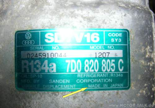

Habe gerade nochmal den Eintrag über deinem gelesen, mit der Aussage
"Was bauen die da für einen Schrott?"
Da muß ich doch lächeln..... "die da" war bei meinem VW T4 ---- siehe Bild.
Der Schriftzug dürfte beim Caddy Kompressor nicht anders aussehen.
Dscf1741-2048x1536
