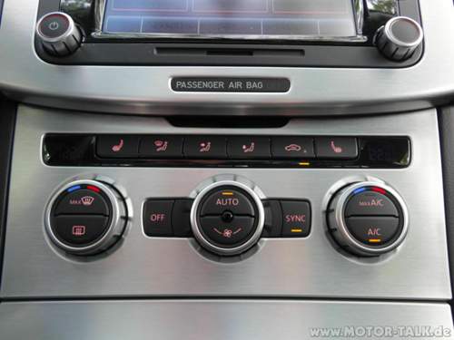

Ich hab gestern mal das neue Klimabedienteil aus dem B7 verbaut.
Scheint alles so zu gehen, nur mit den Blenden wird es nicht ganz so einfach.
Erkläre ich aber alles hier:

So, heute ist dann auch endlich meine Blende für's Klimabedienteil vom Magotan aus China angekommen. Mit der Blende konnte ich mir den Umbau der Radioblende sparen, weil die Magotan-Blende kein Airbag-Zeichen hat. Nun sieht die Mittelkonsole wieder ordentlich aus ;)
Sieht gut aus, und die Temperaturanzeige hast du offensichtlich auch etwas heller machen können? Hoffentlich ohne Verzicht auf 3C8 BNStG?
Nee, die Temperaturanzeige ist immer noch zu dunkel, wie man auf dem angehängten Foto sehen kann. Bei Sonneneinstrahlung kann man so gut wie nichts erkennen. Hatte mir zwar eine Schaltung mit SMD LEDs gebaut, die auch funktioniert hat, aber bisher isses daran gescheitert, dass ich nicht weiß, wie ich den Kram unter den Displays befestigen/unterbringen soll. Meine bevorzugte Lösung wäre ja mehr "Saft" auf die vorhandenen weißen LEDs zu bekommen. Aber da bin ich nich nicht weiter bzw. hatte noch keine Zeit bei erWIN etwas zu forschen was Stromlaufpläne angeht.

Ich denke, ich hab die Lösung gefunden :D Hab heute nochmal etwas rumgebastelt und nun scheint es tatsächlich zu funktionieren, ohne das 3C8 BNSTG opfern zu müssen. Habe eine zusätzliche LED unterm linken Display verbaut und das Ergebnis spricht für sich. Jetzt muss ich noch die zweite LED verbauen und den ganzen Kram sauber verkabeln und dann gibt's, sofern Bedarf besteht, eine kleine Anleitung für die 3C8-Fahrer :)
Ledmod
Ich denke schon das da Bedarf besteht, sind ja einige die es betrifft.
Anleitung wäre toll. Danke schon mal im voraus.:D:D:D
Fertig :) Läuft einwandfrei. Bin mal gespannt wie es morgen bei Tageslicht und im Idealfall direkter Sonneneinstrahlung wirkt. Sieht auf jedenfall schon mal sehr gut aus und ist viel heller als vorher. Würde sagen, dass es von der original Beleuchtung mit BCM oder 3C0 BNSTG nicht zu unterscheiden ist.
Eine kurze Anleitung mit Teilenummern und ein paar Bildern werde ich am Wochenende mal zusammenschreiben und dann hier im Thread anhängen.
Ledmod-2
Die Anleitung ist fertig :)
PS: Auch bei direkter Sonneneinstrahlung ist die Anzeige nun super ablesbar.
So, den Umbau heute vorgenommen es funktioniert spitzenmäßig.
Endlich kann ich das Thema abhaken.
Vielen Dank an pEAkfrEAk :):):):):):):):):):):):):):)
Freut mich, dass dir der LEDmod gefällt und der Umbau geklappt hat. Ist ja auch vom Schwierigkeitsgrad her nicht so fordernd :D :D
