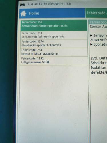

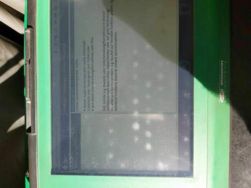

Hab eben mal fehler ausgelesen.
Dort steht: Sensor Ausströmtemperatur rechts fehlerhaft, läßt sich auch nicht löschen.
Ausgelesen mit Hella gutamann Tester.

Ok, dann wie oben geschrieben, Stecker prüfen. Belibt der Fehler, muss vermutlich der Sensor neu.

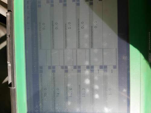

Du kannst sämtliche Werte in den MWB checken
Werde ich heute oder morgen mit dem Gutmann mal versuchen.
