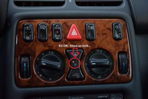

Der CLK hat keine „AC“
@mike erkläre ihm erstmal die Schalterstellung
Grüße waltgey
Hi waltgey,
wieso hat der CLK keinen "AC"; verstehe ich jetzt gerade nicht...(A/C = Air conditioning).
Oder meinst Du der hat keine "AC" Taste:rolleyes:
LG Werner
Die Taste für die AC ist EC, schon klar…
Hi Andi,
so wie hier ;)
LG Werner

Wird wohl Zufall sein. Vielleicht ist jetzt bei der Abkühlung der Druck im System maginal gefallen, so das der Druckschalter (Niederdruck) auslöst und die Anlage "sichert gegen ein Laufen mit zu wenig Kühlmittel"
Oder er bekam bei der Probefahrt einen Steinschlag ab und der Kondensator hat einen Treffer bekommen.
Das einfachste ist, zu einer KFZ-Firma, Wartung machen lassen.
Ist die Anlage leer, befüllt sie keine seriöse Firma ohne vorherigen Dichtheitstest bzw. Lecksuchprüfung.
