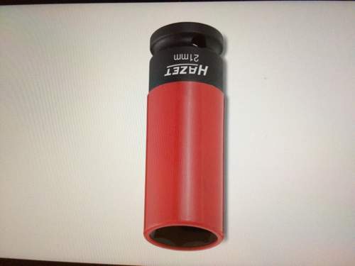

Wollte soeben die Radmuttern festziehen, bzw. überprüfen. Die 21-Nuss passt nicht. Kann mir jemand einen Tipp geben, welche Nuss (mit Kunststoffschutz) und Größe passt? Danke vielmals vorab!
Wie meinst Du das “mit Kunststoffschutz“? Der muss doch vorher ab! Der Abzieher dazu liegt im Kofferraum.
ich wollte nicht nachfragen....... 😉
Er meint vermutlich eine Nuss, die AUSSEN eine Kunststoffummantelung zum Schutz der Felge hat...
@bende68
Der Fehler liegt schon inder Nuss. Es muss eine 19er sein und damit die passt, muss die verchromte Kunststoffkappe von den Radbolzen mit dem Abzieher aus dem Bordwerkzeug runter.
So eine Nuss meinte ich, habe ich auch in 19. Nur, finde ich im Kofferraum ausser dem Tyre-Fit kein Werkzeug (wohl eine Art Spezialzange), um diese Kappen abzuziehen.
Müsste so aussehen wie die Metallklammern auf den Fotos
https://www.google.de/search?...
Müsste aber mit einer Flachzange auch machbar sein.
