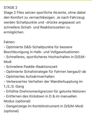

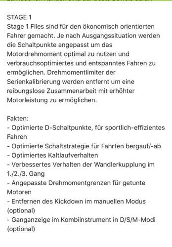

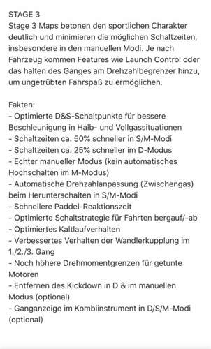

Ich werde die Tage eine geänderte Getriebesoftware aufspielen lassen, ich werde Stage 2 und 3 nehmen. Hier ein Auszug was geändert wird bzw angepasst wird
Wer kann so etwas aufspielen und wie viel kostet es?
Hier im Norden kenne ich 2 Personen die das machen, der eine ist sogar Techniker bei BMW. In der Regel nehmen die Leute 250-300€ dafür. Ich kriege es mit Vitamin B für 200€
Hört sich viel an für ein bisschen Software. Wie lange soll die Installation dauern?
@wielensen81 schrieb am 11. Mai 2019 um 08:01:33 Uhr:
Nice, ich würde das alleine wegen der Ganganzeige im D Modus machen lassen.
