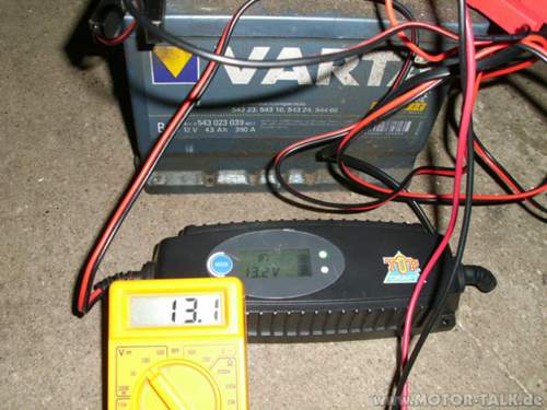

Hab das Teil von Aldi auch schon paar Jahre. Hat diverse Batterien geladen, und mein Fz im Winter bei nicht Benutzung, und angeklemmter Batterie, erhaltungsgeladen. Wollte das mal "aufmachen" und mal neugierig reinschauen, was so drinnen ist 😕 Leider vergossen, und keine Schrauben. Müßte man dann aufsägen.

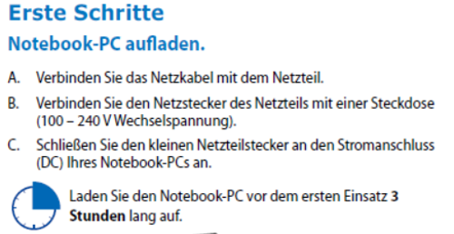

Da ich meine Anleitung vom Laptop auf dem Desktop haben, da steht nichts drin das ich erster am Laptop anschließen soll.
