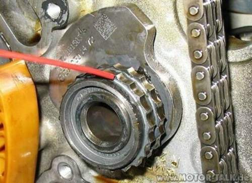

brauche jetzt dringend Hilfe und Tipps.
Ich will mir am Freitag einen C 280 Bj. 06/05 7G-Tronic, 43.000km, ansehen und sofern alles in Ordnung ist direkt kaufen und mitnehmen (ist bereits mit dem Verkäufer abgesprochen). Jetzt habe ich allerdings in diesem Forum von massiven Problemen mit dem Kettenrad gelesen. Hauptsächlich sollen die ersten Motoren dieser neuen 6-Zylinder Generation betroffen sein. Dazu zählt auch "mein" Fahrzeug. Im W203 Forum habe ich nichts darüber gefunden. Da der Motor im E 280 doch der gleiche wie im C 280 ist, müsste dieser doch genauso betroffen sein. Was ist das Kettenrad überhaupt? Wie macht sich ein Defekt bemerkbar? Kann ich dies bei einer Probefahrt feststellen? Besteht das Problem bei mech. u. autom. Getriebe gleichermaßen? Ich habe dieselbe Frage auch im W203 Forum gestellt.

Lasst euch nicht erzählen Daimler wäre das Problem nicht bekannt.
Hier aus dem Xentry.
Man beachte die betroffenen Baureihen.

von einem bekannten fall in meiner nähe habe ich folgendes mal so gehört:
der defekt macht sich bemerkbar durch (bei ihm z.b.) eine verstellung des zündzeitpunktes (also er spielt verrückt)
das kettenrad ist das der ausgleichswelle.das ritzel besteht anscheinend aus einer schlechten legierung .es verschleißt schneller als es sollte.
eine schweine arbeit ,motor musste raus
es ist zwar ein slk280 gewesen jedoch ist das ja glaube ich der gleiche motor.

Such mal hier mit dem Begriff "Kettenrad", dann wirst du reichlich Stoff zum Lesen finden - leider ist dein Baujahr exakt in dem betroffenen Bereich. Man sagt allgemein von 2005, 2006 eventuell bis Anfang 2007. Genau kann man es nicht festmachen, da es eine Charge nicht ausreichend gehärteter Kettenräder war, die aber nicht gleichmäßig , sondern sporadisch eingebaut wurden - es sind 280er und 350er betroffen die in diesem Zeitraum gebaut wurden - wer - das weis niemand mit Sicherheit - der eine hat Glück, der andere Pech - jedenfalls sollte das aufleuchten der Motorkontrolleuchte Anlass für einen unverzüglichen Werkstattbesuch sein, mit der Vorgabe dies speziell zu kontrollieren.

Es geht hier tatsächlich um ein frühzeitig verschleißendes Kettenrad u. zwar um jenes welches die Ausgleichswelle antreibt. Ursache ist angeblich ein Härtefehler, was ich allerdings stark bezweifele.
Der Zeitraum ist einfach zu groß für einen einfachen Härtefehler als alleinige Ursache (die Qualität wird ja Regelmässig geprüft...), da ist noch etwas anders im argen.

Meiner ist am 30. Januar 2007 vom Band gelaufen. Meinen Informationen nach kann es unabhängig von der Motornummer/Baujahr jeden treffen.
So schlimm ist es aber nun auch nicht gewesen. Die Reparatur hat 2 Wochen gedauert und hat mich nichts gekostet. Allerdings habe ich auch den Servicevertrag Garantie. Dankbarerweise waren das die 2 Wochen mit dem üblen Glatteis und Schnee, in denen ich dann eine Frontrutsche (und vor ellem nicht meine) bewegen durfte.
Der Wagen fuhr hinterher genau wie vorher, nämlich tadellos. Meine NL (mehrere Standorte) hat dafür eigens einen Motorenspezialisten, dem ich beim Einstellen der Ventile zuschauen durfte. Er hat mit gesagt, das ist sein vierter 280er mit diesem Fehler. Beim 350er sei die Reparatur etwas weniger aufwendig.

Die Ausgleichswelle wird beim M272 defintiv über die Steuerkette angertrieben, ein M272 ist nunmal kein OM642😉

habe heute direkt mit dem Service-Center von Mercedes (00800-17777777) telefoniert und wegen den angeblichen Problemen mit dem Kettenrad bei den M 272 Motoren nachgefragt. Ich bekam zur Antwort, dass dieses Problem bei Mercedes gänzlich unbekannt wäre. Es wäre kein Fall bekannt, wo ein Kettenrad bzw. eine Steuerkette frühzeitig verschlissen wäre. Ein fehlehaftes od. frühzeitig verschleißendes Kettenrad ist bei den 6-Zylinder Motoren der Motorengeneration M272 (ab 2005) also noch nicht bekannt geworden. Die nette junge Dame, die einen Techniker zu diesem Problem befragte, meinte sogar, sie würde mir das sicher sagen, wenn es da Probleme gäbe.
Zu dem "star bulletin" meinte sie, dass dieses ja ausschließlich Fahrzeuge für den amerikanischen Markt betreffe und absolut keine Rückschlüsse auf dt. Fahrzeuge zuließe.
Was soll man davon halten??? Sind die geschilderten Fälle im Forum also wirklich nur absolute Einzelfälle und auf andere Ursachen zurückzuführen?
