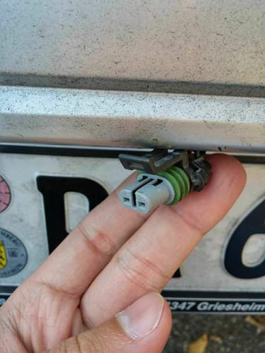

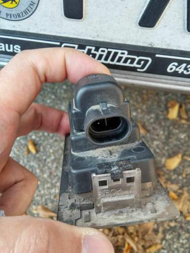

Hat das mal jemand draußen gehabt? Meins ist leider innerlich zerbröselt gestern beim Birnchentausch.

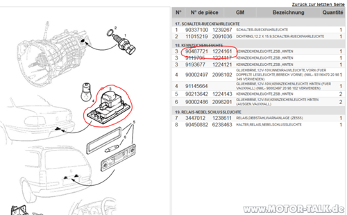

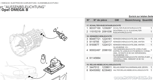

Wenn ich nach den Teilenummern schaue im Online-EPC muss die unten im Bild markierte Teilenummer eigentlich passen. Die zweite find ich nicht im Google, die dritte sind wohl die beiden für den Caravan.

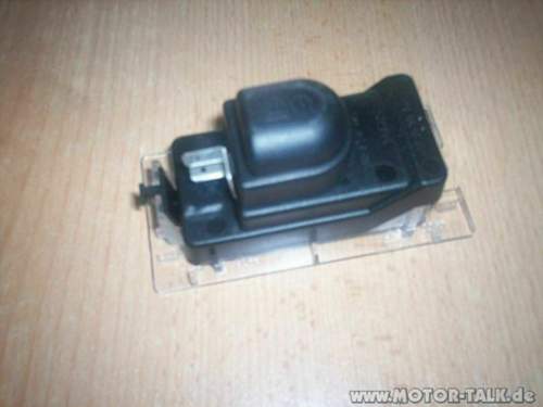

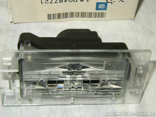

Aber dann finde ich unter der ersten, markierten Nummer in der Google Bildersuche zwar optisch identische Teile für die Limo, jedoch haben die einen anderen Anschluss?
Bei mir ist da aber eine grüne AMP 2-fach-Buchse (siehe letztes Bild in den Anhängen) an der runden Kappe dran, auf den Bildern in der Google-Bildersuche fehlt die Buchse immer und er hat zwei fette Kontaktzungen?

So, hab in der Mittagspause grad mal das Teil ausgebaut. Die Nummer auf dem Teil ist 90566899. Die gibts im Teilekatalog aber nicht und auch das Opel Preisabfragetool findet es nicht.
Es gibt in der Googlesuche nur einen Treffer: http://www.ebay.it/.../331696328466?hash=item4d3aa44f12
Hab ich da was ungewöhnliches bei mir dran? Hat zufällig noch jemand eine FL-Limo und kann mal schauen? Ist ja nur reingeklickt und in 10 Sekunden draußen. 🙂
Img-20151104-125849
Img-20151104-125911
Eine Seite rein und andere Seite Klips
habe ich auch so
Gruß jochen
Hallo Tommy, die Nummer die Du aufgeschrieben hast ist die Einzelteilnummer.
Von den Kennzeichenleuchten gibt es drei Versionen. Mußt mal schaune welche es ist.
Teile-Nr. 90 487 721 Katalog-Nr. 12 24 161 KENNZEICHENLEUCHTE,ZSB.,HINTEN
Teile-Nr. 9 119 795 Katalog-Nr. 12 24 117 KENNZEICHENLEUCHTE,ZSB.,HINTEN
Teile-Nr. 9 193 677 Katalog-Nr. 12 24 121 KENNZEICHENLEUCHTE,ZSB.,HINTEN
Reinhard
Hallo Tommy
sieht wie eine Leuchte von Valeo aus .
Teilenummer wird die 9193677 sein.

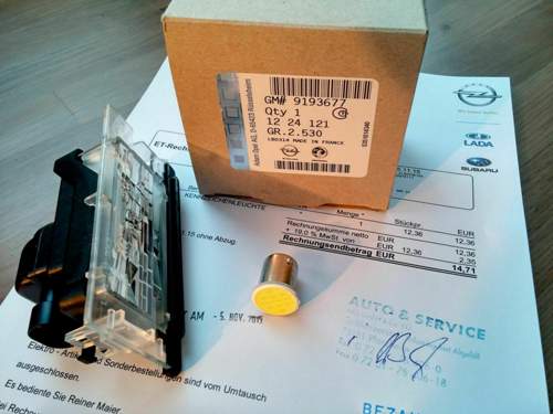

Genau das ist sie! 😁 Aber wenn man die Nummer im Google sucht findet man irgendwie nix. Mein Opel hat heute Abend via VIN eine bestellt, der musste auch erstmal schauen im System welche es ist. Weiß aber nicht welche der drei er nun genommen hat. Sollte es wider erwarten die falsche sein reib ich ihm morgen das Bild mit der Teilenummer unter die Augen. 😁

Ja die Seite ist gut, aber ohne Bild ist das halt ein blind bestellen und hoffen es passt da ich ja nicht die korrekte Teilenummer hatte und auf der Lampe auch nix steht außer GM und eine Nummer die weder Teile- noch Katalognummer ist. Und bei Seiten mit Bildern kamen immer die Lampen mit den beiden Metallzungen (siehe Fotos 1. Post) bei rum..
gebe einfach einmal deine VIN auf dieser Seite (ECAT)ein und dann oben Auswahl von Ersatzteilen.
dann auf Elektrik und Außenbeleuchtung und ganz unten in der Liste ist die Kennzeichenbeleuchtung .
dann wirst DU entweder nur eine Position 3 sehen oder Kreuze .
dann könntest Du ein Bildschirmabzug oder Hardcopy(Englisch Scrennshot) machen und hier reinsetzen ,
wenn es ,mit der VIN klappt !

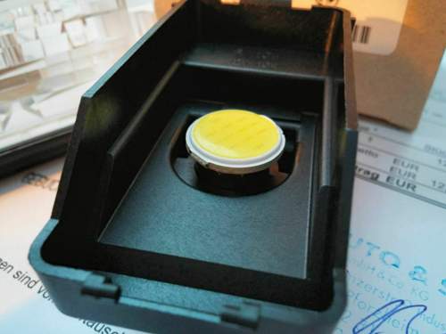

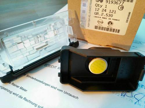

So, jetzt will ich mal noch Rückmeldung geben. Kennzeichenbeleuchtung heute abgeholt und was soll ich sagen der Opel-Teilemensch hat das richtige rausgepickt. Hab die Chance gleich genutzt und hinten auch ne LED rein gepackt nachdem ich letztens vorn neben den Xenon-Brennern auch die Standlichtkerzen gegen LED's ausgetauscht hab.
Nochmal danke an alle Beteiligten! 🙂
Gruß, Thomas
