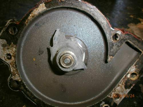

Hallo habe da das Problem mit Luft im Kühlsystem finde aber leider nicht eine Entlüftungs Schraube bei meinen v40 1,8 115 PS Heizung ist okay wird Warm (nach wechsel der Wasserpumpe und Zahnriemen) PS.Wasserpumpe hatte sich bei mir aufgefressen Bild kommt nach
kann mir da jemand mal bitte einen tipp geben wo ich Entlüften kann oder geht es von selbst über den Ausgleich Behälter
danke schon mal voraus trolly

Hier jetzt die Bilder von meiner Wasserpumpe die verbaut war.Die sich leider aufgelöst hatte,frage mich wie man so ein Schrott nur Herstellen kann und den noch verbaut wird.
Die neue ist aus Aluminium und wird mich glaube ich überleben,Jetzt ist das Heizsystem auch wider IO.

Moin,
ist das Flügelrad aus Alu ? oder Kunststoff ?
Bei meinem Mondeo hatte sich das Flügelrad auf der Welle gelöst ………..
MfG
Das alte war aus Kunststoff die neue jetzt ist alu
mfg
