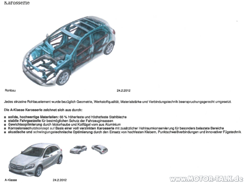

Hallo Jungs
Um den Thread etwas zu beruhigen und etwas Facts hinein zu bringen, hier ein Dokument zur A-Klasse, wo ich davon ausgehe dass die B-Klasse identisch produziert wird.
Hab das Dokument damals von meinem Freundlichen bekommen, da ich als W168-Fahrer Rost kannte und wissen wollte wie sich eine allfällige Neuinvestition nach ein paar Jahren zeigen wird.
Fazit: alles vollverzinkt + Hohlraumkonserviert
WOW,
Danke für die informativen Quellen. Dann haben wir ja richtig gut gebaute Autos, ich bin begeistert, sogar verzinkt. Wie wird dieses Langzeitexperiment wohl ausgehen?
Das wird in der Tat spannend. Hier mal der Text vom alten W245, Zitat: "Für den Langzeit-Korrosionsschutz der Karosserie hat Mercedes-Benz ein wirksames Maßnahmenpaket entwickelt. Es basiert auf vollverzinkten Blechen, die je nach Einsatzbereich - zum Beispiel an den Türen sowie an den Längsträgern im Front-, Seiten- und Heckbereich - zusätzlich eine beidseitige organische Beschichtung enthalten. Diese Beschichtung enthält ebenfalls rostabwehrende Zinkpigmente. Zudem werden hoch belastete Strukturbereiche der Karosserie durch Hohlraumkonservierung geschützt..."

Frage mal W 245- Fahrer.....der von "Bilgenschwein" zitierte Text betrifft dieses Modell.
Mein B 180 CDi aus 2006 bekam nach 4 Jahren auf dem Kulanzweg vier neue Türen und eine neue Heckklappe, wegen Rostbefall.
Papier ist geduldig und die Firma Mercedes schreibt blumige Worte drauf, die Praxis sah anders aus.
Hoffentlich ist unser W 246 wirklich besser.
Es ist hier und auch anderswo immer von einer vollverzinkten Karosserie die Rede.
Die fertige Rohkarosserie wird nicht verzinkt, sie wird (bis auf die Aluteile) aus galvanisch verzinkten Blechen hergestellt.
Hoffentlich stimmt die versprochene Langzeitqualität.
