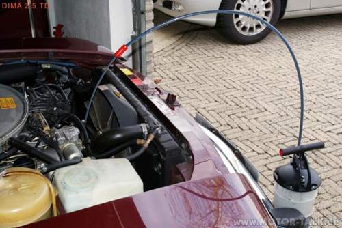

Sicherlich gibt es einige brauchbare Ölabsaugpumpen. Ich habe speziell mit Pela gute Erfahrungen gemacht. Das ist in meinem Fall eine manuelle Unterdruckpumpe inklusive zweier Absaugsonden, mit unterschiedlichem Durchmesser, Ölauffangkapazität 6,5 L. Preislich liegt die Pumpe mit rund 80,- € ungefähr im Mittelfeld. Seit 5-6 Jahren leistet die Pumpe jedenfalls gute Dienste.
Und so sieht es dann während des Betriebs der Pumpe aus:
http://img691.imageshack.us/i/oelabsaugung1.jpg/
http://img94.imageshack.us/i/oelabsaugung2.jpg/
http://img28.imageshack.us/i/pela2.jpg/
http://img809.imageshack.us/i/oelabsaugung380sl.jpg/
http://img824.imageshack.us/i/oelabsaugung380er.jpg/
Oelabsaugung-r107-380
