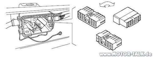

Verteilerdose der Lichtanlage sitzt hinter der Antriebsachse im Rahmen oben links, bei einem kurzen Radstand kann die auch weiter vorne sitzten. Da gehen beide Kabel der Rückleuchten rein, aus der Dose geht auch ein Kabel direkt an den Rahmen für die Masse. Da sollten zwei Stecker drinn sein, der eine ist für die Rückleuchten, der andere für die Anhängersteckdose.
Bild im Anhang.
Ich denke das der Fehler irgendwo im Kabelstrang der Rückleuchte ist. Also zwischen der Verteilerdose im Rahmen und der Rückleuchte, kommen da ein paar Kabel zusammen weil sie angescheuert sind dann fällt gleich die hälfte aus.
Bild im Anhang.
Das Bild was du angehängt hast passt jedenfalls ganz genau zu meinem Iveco,ich werd dann morgen mal den Stecker trennen und einen neuen versuch starten! Wie empfindlich reagiert die Elektronik auf Leitungsreperaturen,soll ich wenn ich etwas finde am besten gleich Löten wenn irgendwie möglich oder sieht Iveco da irgendwas spezielles vor?
Bingo! Da war eine Stelle,die war mit Klebeband umwickelt und ich war der Meinung das dort schon was repariert wurde,hab die Stelle heute mal geöffnet (hinten rechts der Kabelstrang ca 40cm vor der Rückleuchte,der muss wohl mal auf dem Boden geschliffen haben) und musste feststellen, das ein braune und gelbes Kabel blank waren und sich berühten,das gelbe Kabel geht zur rechten "Begrenzungsleuchte" und ist +, das braunes ist Masse! Nachdem ich diesen Defekt behoben hatte,war ich der Meinung nun müsste alles gehen,was allerdings nicht der Fall ist,die paar Birnen die hinten gehen glimmen immer noch relativ schwach,hab dann den Stecker hinten links im Rahmen noch mals getrennt (dann Licht aus Zündung aus und alles wieder an) und gemessen und bemerkt das dort immer noch nur ca 5-8V anliegen,das gleiche an den Seitenleuchten unterm Koffer! Bin dann den kompletten Kabelstrang bis zur Stoßstange nach und hab dann noch das Führerhaus gekippt,konnte dort allerdings auch nicht auffälliges erkennen,danach habe ich das Steuergerät hinter dem Handschuhfach ausgebaut,dort gehen 4 Stecker ran A-E die Stecker C und D (ich mein grün und blau) sollten für die Beleuchtung sein (zumindest ging nachdem ich die abgezogen hatte nichts mehr) wenn du davon einen Schaltplan hättest wäre das nicht schlecht,dann würde ich alle Kabel von vorne nach hinten noch mal durchmessen und noch einmal gegen Masse messen,wenn auch dort alles io ist,so würde ich mal behaupte,dass das Steuergerät es hinter sich hat!
