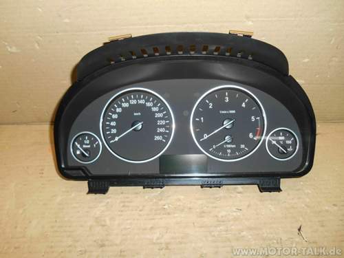

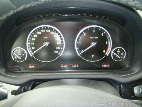

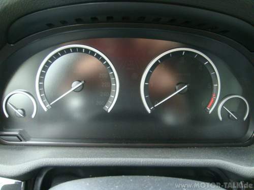

Nein, die Tachos sind unterschiedlich.
Hab mal Bilder angehängt.
Bild 1 normaler Tacho (ohne weiße Beleuchtung)
Bild 2 Tacho bei Navi Prov. (ohne weiße Beleuchtung)
Bild 3 Tacho bei HUD (mit weißer Beleuchtung)
wenn Du Dir den Tacho beim HUD genau ansiehst, weißt Du auch warum dort die weiße Beleuchtung sein muss.
Man sieht sonst die Zahlen nicht bzw. nur sehr schwach.

Ich denke das KI ist das gleiche wie beim F11, und auch da sind die Anzeigen nur nachts (und dann orange) beleuchtet. Weiss hinterleuchtet wird es bei Tageslicht nur, wenn die Sonderausstattung "Instrumentenkombination mit erweiterten Umfängen" (oder so ähnlich) verbaut ist. Das nennt BMW dann "Blackpanel" Technologie. Dann ist das KI bei ausgeschalteter Zündung aber komplett schwarz.
Beim X3 gibt es Blackpanel, soweit ich es verstehe, nur in Verbindung mit dem HUD. Wenn Du kein Head Up Display hast, ist also alles in Ordnung.
Meiner hat Black Panel .und HUD .... somit wäre es zumindest erklärlich, dass es bei mir am Tag weiß leuchtet.
Das wird wahrscheinlich so sein. Ich habe jetzt bei Tag in dunkleren Waldabschnitten beobachtet, daß keinerlei weiße Hintergrundbeleuchtung existiert.
Instrumentenkombination mit erweiterten Umfängen gibts auch automatisch mit Navi Pro welches bei mir eingebaut ist. Und meiner ist auch vor Facelift.
