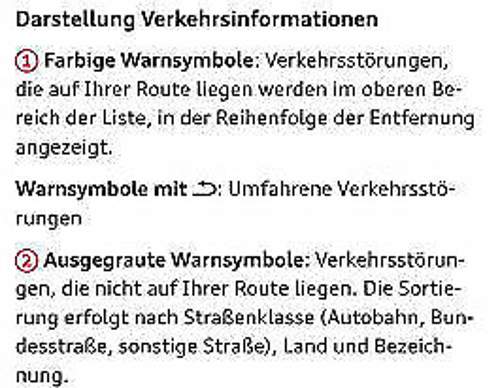

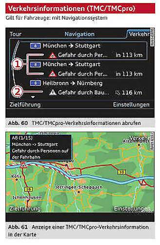

Also, wenn ich das heute richtig beobachtet habe wird es im MMI wie folgt angezeigt, wenn "Stau" ist:
rot gestrichelt = da wo man fährt bzw. die Route lang geht
weiß gestrichelt = da wo man nicht fährt (auch die Spur des Gegenverkehrs)
