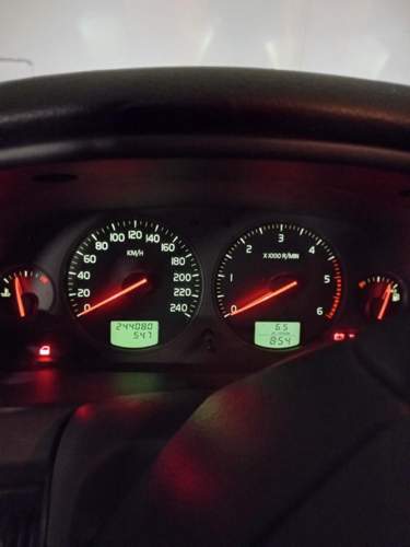

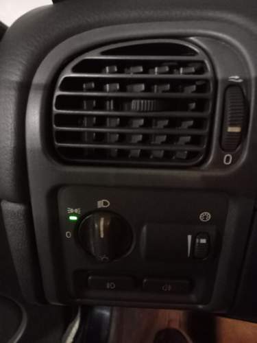

Meine Innenraumbeleuchtung funktioniert nicht. Die Schalter und das Armaturenbrett ist das einzige was Funkioniert. Sicherungen sind auch alle i.O
Jetzt habe ich noch bemerkt das mein Radio kein Dauerplus mehr hat. (Funktioniert auch nicht) wo plus sein sollte liegt masse an. Genau wie bei der Beleuchtung. Ist da was bekannt? Freue mich über eine Antwort.
