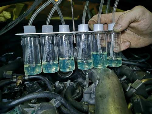

an meinen 280CDI (190PS), OM642 möchte ich die Rücklaufmengen der Injektoren prüfen. Jetzt habe ich das Testset zu hause, und schaue mal wieder unter die Motorabdeckung: Huch, die Injektoren sind aber nett verdeckt, besonders vom Hirschgeweih.
Meine Frage: Ist das echt nötig, das Hirschgeweih etc auszubauen, nur um die Rücklaufmengen zu prüfen?

Wo ist das Problem? Es gibt einfach mehrere Methoden um den Zustand der Injektoren zu beurteilen:
1. Leerlaufkorrekturwerte des Motorsteuergerätes per Star-Diagnose auslesen: Damit der Motor perfekt rund läuft, wird für jeden Injektor die Einspritzmenge im Leerlauf fein nachjustiert. Diese Werte sind im Motorsteuergerät auslesbar und sind ein Zeichen für die Qualität der Einspritzung (das Spritzbild) des Injektors und sollten sich in einem bestimmten Wertebereich bewegen.
2. Rücklaufmenge mit den Schlauchen oder Auffanggläsern testen: Die Injektoren haben innen ein magnetisch oder piezoelektrisch betätigtes Ventil, das aber viel zu klein und schwach ist, um die Einspritzung direkt durchzuführen. Also wird mit dem Volumenstrom durch dieses Ventil ein größeres betätigt, quasi also eine Servounterstützung. Die Kraftstoffmenge zur Betätigung dieses Ventils ist für die Einspritzung verloren und fließt durch die Rücklaufleitung zurück in den Tank. Eine gewisse Leckölmenge ist also normal.
Dazu kommt, dass im Injektor viele bewegliche Teile ineinander stecken und zueinander einigermaßen abdichten müssen. Ist der Injektor stark verschlissen, steigt dadurch die Leckölmenge mehr oder weniger stark an. Ist der Wert zu hoch, dann ist das ein Zeichen, dass der betreffende Injektor "verbraucht" ist. In Extremfällen springt der Motor gar nicht mehr an, weil durch diesen Druckverlust durch den Injektor beim langsamen Startvorgang nicht genug Raildruck aufgebaut werden kann.
3. Ausbau des Injektors und Prüfung auf einem Prüfstand: Die seriöseste weil gründlichste Beurteilungsmethode. Der Injektor wird auf Nachtropfen (Abdichtung durch die Düsennadel), Qualität des Spritzbildes und innere Dichtigkeit überprüft.
Die Krux an der Sache: Ein Injektor, der höhere Rundlaufkorrekturwerte zeigt muss nicht zwingend innerlich verschlissen sein und umgekehrt. Daher muss man Methode 1 und 2 immer gemeinsam anwenden, Methode 3 ist für Injektoren ab 250.000 km Laufstrecke kein Fehler.

So, Messung beendet. km-Stand: 110tkm
Ergebnis: Die beiden hinteren Injektoren haben eine Rücklaufmenge, die weniger als das doppelte der anderen 4 Injektoren beträgt. Also noch weit weg vom Faktor 5. Ich werde das in einem Jahr (+30tkm) noch einmal messen.
Messaufbau: 6m Schlauch 6mm/4mm (aussen/innen) á 49 Cent vom Baumarkt, 6 Stück 20ml Einwegspritzen aus der Apotheke á 15 Cent, Kabelbinder zum Zusammenbinden der 6 Spritzen.
An einem Injektorsitz sitzt ein wenig Schmodder, der kommt aber vom Regelventil und dem Schlauch zur Ansaugbrücke. Da tropft ein wenig Öl runter und kommt am Injektor aus. Alle Injektorsitze sind dicht.
Damit die O-Ringe der Rücklaufleitungen nicht undicht werden (siehe oben, Beitrag von -Ner Neueste-) habe ich die Schlauchenden mit dem Heißluftfön warmgemacht und mit einem Kugelschreiber aufgeweitet. Dadurch wird das Ende konisch und weiter. Läßt sich dann wesentlich besser aufschieben und der O-Ring wird geschont. Ich mußte die O-Ringe nicht tauschen, alles ist dicht.
