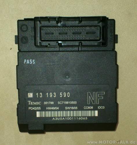

Also ich habe die Teilenummer: 13191187 KZ JF
430 NG

Was interessant ist, das bei dem BCM kann man die komfortöffnung nicht programieren und die spiegel nicht entkoppeln sowie regensensor scheint bissl anders zu funktionieren, funkptioniert aber alles.

Es gin nicht früher die fenter per funk zu öffben bei den letzten modelen und da muss man extra in dem DDM und PDM fenster komfortöffnung freischalten. Und mit dem neuen BCM ist es nicht mehr verfügbar. Also geht ohne extra programmieren fenster per funk auf und zu. Und mann konnte die speiegel entkoppeln, also so programmieren das rechte Spiegel nicht automatish mit verstellt wird wenn man den Linken spiegel einstellt. Das ist mir halt aufgefallen.

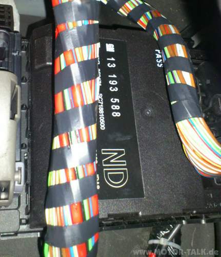

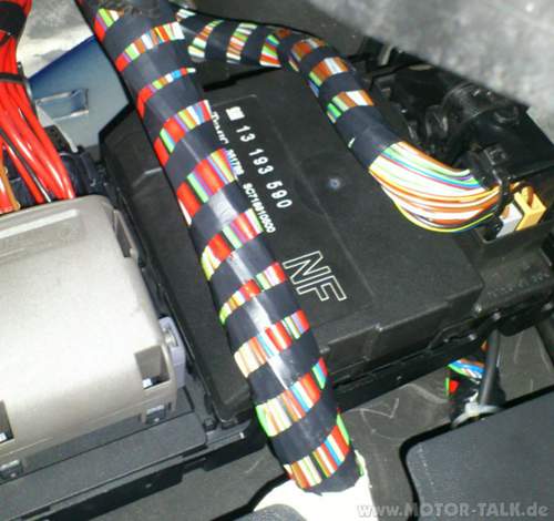

DWA erst mal fertig nachgerüstet. Die schosser habe ich von einem Rechtslenker verbaut und den Power Sounder mit nachgerüstet.
001
002
003

Saubere Arbeit....
...aber haben es unbedingt Kreuzschlitzschrauben für den Motorhaubenkontakt sein müssen? 😉
Funktionierts eigentlich?
MfG
W!ldsau
FOH meinte das es blechschrauben verbaut sind an der stelle und die ich bestellt habe waren ja nicht lieferbar, also gab er mir die.
Ob es funktioniert ist eine gute frage. Also DL geht ja auf jeden fall. Da es schlosser von einem RHD, kamm schlosszelinder ja auch auf die rechte seite. Ja und die KED blingt bzw leuchtet wie in betriebsanleitung. Fehler liegen keine vor. Wie ich das ganze testen kann weiss ich nicht wirklich, naja ich könnte die Standheizung mal einschalten, dann soll ja die raumüberwahung auslösen.
Auf aufschaukeln reagiert die ja erstma mal nicht, sind ja auch keine socksensoren bei signum vorgesehne, sind ja nur bei Caravn verbaut inklüsive glassbruch melder bzw. sol das selbe sein. Die automatische schließung bei regen hab ich noch nicht getestet.

Ich wollte mal berichten was inzwischen passiert ist.
DWA ging immer kurz nach stendheizung start los.. Problem lag am ECC bzw. es war nicht möglich mit dem OP-COM die DWA im ECC auf verhanden zu setzen. Irgendwann kamm ein Update und ich konnte die Programmierung durchführen.
Nun ist wie auch vorgesehen kein Alarm mehr bei benutzung von Standheizung.
Ich habe dann auch Korosseriekabelbaum gewechselt, da ich ja außer CDC noch E-Sitze mit Mem und TA nachrüsten wollte. Währe ja onst zu viell bastelei.
Als nächster schritt habe ich den Kabelbaum der Hinterachse getauscht der für CDC vorgesehen ist.
CDC-Steuergerät und die Sport-Taste habe ich auch verbaut. E-Sitze mit Mem, TA auch bereits nachgerüstet. Schlösser vorn habe ich auch dann von einem LL verbaut. Spiegel wurden auch durch neue mit Mem ersetzt.
Heute habe ich dan die Federn getuacht und die IDS+ Stoßdämpfer verbaut an der Hinterachse.
