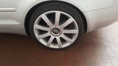

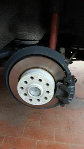

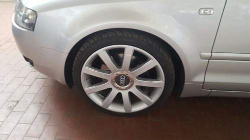

Hier mein B6 Cabrio mit 235/35 19 und hinten sogar noch mit 15mm Distanzscheiben. Alles eingetragen mit original Sportfahrwerk.
[Von Motor-Talk aus dem Thema '19 Zoll Probleme' überführt.]
Wollte hinten auch evtl noch 10mm Platten drauf tun mal sehen 😉
@Morpheus: sieht geil aus. Gefällt mir richtig gut.
