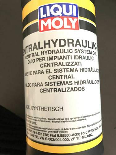

Hallöle!
Also ich habe gerade genau dieses Problem. Und ich habe das Gefühl ich könnte schon ein Buch drüber schreiben. Denn KEINER kann es mir schwarz auf weiß geben welches Öl ich jetzt verwenden soll...
Ursprünglich ist das Servoöl G002000 eingefüllt und auf dem Behälter steht ja der Hinweis mit dem mineralischen Öl.
Ist ja voll einfach... ab zum 🙂 und nen Liter kaufen... Falsch! G002000 ist nicht mehr erhältlich und wurde von G004000 M2 abgelöst. Mein Öl ist gelblich. Das neue ist grün. Und angeblich voll synthetisch, was mir aber kein Mensch der Welt bestätigen kann weil es nicht mal auf der Flasche steht!
Na gut. Kauf ich eben G002000 von nem Drittanbieter wie Febi oder LM ... Falsch! Schaut man in die Details sind DIESE Öle auch vollsynthetisch und grün.
Also hab ich mir das Original G004000 M2 bestellt, den Behälter bis zum Sieb abgesaugt und befüllt. Hatte aber ein ungutes Gefühl... Aber was solls, das G004000 M2 hat ganz offiziell das G002000 abgelöst und gilt als sein Nachfolger. Also wird man es ja wohl zum auffüllen nutzen können?!
Fakt ist, das neue ist viel dünnflüssiger. Im Gegensatz zum alten wie Wasser. Hab in der Audi Werkstatt angerufen. Nein, bloß nicht mischen! Bla Bla Bla!
Was soll dieser undurchsichtige Scheiß?! Lassen die bei jeder Inspektion komplett das Lenkgetriebe neu befüllen wenn noch altes drin ist?
Ich hab schon alles gelesen, von plötzlich pissenden Dichtungen, Schäden an der Pumpe bis hin zu alles Roger, kein Ding!
Bitte wer bringt Licht ins Dunkel. Ich bin schon fast so weit das Öl komplett abzulassen und neu zu befüllen und zwar nicht mit dem neuen wässrigen. Aber anscheinend gibts ja KEIN mineralisches mehr?
