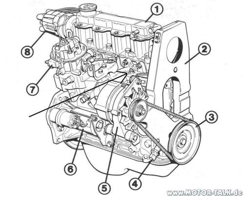

Ich habe ein grosses problem mit mein Astra 1,4 Bj:92, unzwar ist das Auto mitten im fahrt ausgegangen, laut ADAC war der Zündverteiler kaputt ich habe diesen zündverteiler und Lichtmaschine gegen einen gebrauchten ersetzt , weil mir mein zweites Autobattarie auch schnell leer gegangen ist, naja aufjedenfall ist das Auto wieder startbereit, aber irgendwie lief der Motor unrund gut dachte ich ein fall für Opel Werkstatt wegen zündung einstellen und Fehlercode auslesen, weil das könnte ich nicht.habe das Auto in Opel werkstatt übers letzte WE stehenlassen am montag sagte man zu mir das ein Neuer VERTEILERKAPPE, VERTEILERFINGER, LAMBDASONDE dieser problem lösen könnten.Dann hab ich das alles natürlich von Opel auch machen lassen.hab gestern am (Dienstag) mein Auto wieder bekommen und siehe an Motor läuft zwar wieder rund aber sobald ich am fahren den Gaspedal trette egal in welchen Gang gibst ein sehr starken Ruckeler mit ein Tickelne geräusch in innenraum beim beifahrer fußraum wahrscheinlich Steuergerät, aber meine frage jetzt zu euch alle lieben da draußen Kann es immernoch an Zündverteiler liegen?oder muss das ganze Steuergerät wegen diesen Geräusch beim Ruckler ausgetauscht werden?oder soll ich lieber zuerst mit Spule und zündsteuer anfangen ist ja auch die billigste variante nach diesen 200-, euro teuere spiel mit Opel werkstatt.Ich kann Mein Auto nicht fahren, weil durch ständigen ruckler geht das Motor auch manchmal aus.BITTE BITTE HILFT MIR....

Hatte auch mal das Problem das ein defekter Verteiler das STG zerstört hat. Als erstes würd ich mal die Bat. abklemmen und das Licht anmachen. Batterie wieder ran und fahren. Mit Glück hilfts. Wenn nicht versuch ein gebrauchtes STG, zu Testzwecken, beim Schtotty zu bekommen und teste es gleich dort. Die Werkstatt sollte allerdings auch mal kostenfrei drüberschauen. Evtl. stimmt nur der ZZP nicht. Weil sie beim einstellen die Reizleitung nicht gebrückt haben oder garnicht danach geschaut haben.

Ich dachte zwar auch schon an das Spritpumpenrelais, nur ist es das anscheinend nicht, aber das Klackern könnte schon von dort sein, d.h. einfach mal Dauerplus drauf und vom STG trennen, wenn dich mit E-Technik auskennst.
Ansonsten , nen STG für den C14NZ tendiert eher gegen nen symbolischen 1,- EUR, aber bitte keins vom Kadett E (gleicher Motor) nehmen, geht nich.

Hier bin ich wieder nach einigen tagen, also am Sonntag habe ich versucht selber etwas zu unternehmen, weil ich dachte das es nicht so ein grosses problem war, naja aufjeden fall habe ich einfach mal alle kabeln wieder auseinander genommen und wieder rangemacht und siehe an alles funz wieder irgendwie, also nach meiner meinung war es nur einen wackelkontakt mit diesen allen kabeln und es fährt wieder perfekt bin sogar bis heute schon 100 km gefahren ohne ruckerlei.Schade das Opelfach werkstatt dieses kleine fehler nicht rausfinden konnte.Naja danke trotzdem euch allen

Denke er war beim Steuergerät oder Zündverteiler (3 poliger Stecker) bei.
Aber gugg dir erstmal die Zündung an, d.h. Kerzen, Verteilerfinger samt Kappe, ist das Einfachste.

also bei meinem astra f ist rechts vom motor in der nähe der batterie ein runder stecker, an dem die ganze motorelektronik hängt.... ca. 5 cm durchmesser... den einfach runter schrauben und mit wd 40 unten und oben einsprühen...
probiers einfach mal bei mir hats geholfen... vielleicht (und hoffentlich) gehts auch bei dir...
