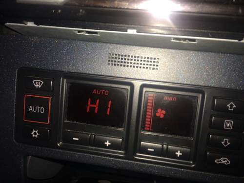

Hallo habe einen 8l 1997 der Vorbesitzer hat gestanden in den Menü da gespielt zu haben aus dem Grund heitzt das Ding nicht mehr richtig.
Was sind die Standart werte. Wie ich rein komme habe ich heraus gefunden. Aber die werdet fehlen mir. Bzw wie kann ich es reseten

Menü von was?
Themenstarteram 3. März 2017 um 23:52
Climatronic
Da kann man nix einstellen bzw verstellen man kann nur auslesen o.0 und wenn doch bin ich ganz Ohr!
Themenstarteram 4. März 2017 um 22:31
Klar kann man.
Umläuft Pfeil nach oben. Da kann man bestimmte Werte ändern was was ist habe kein Plan
Nein da kannst du nichts verstellen das sind reine Diagnose Kanäle die Werte anzeigen die du auch mit VCDS auslesen könntest. Wenn deine Klimaatronic nicht heizt hat das einen anderen Grund. Defektes Thermostat, defekte Stauklappen/Stellmotoren wären hier nur zwei mögliche Ursachen als Beispiel.

Nein da kann man nichts andern das sind die klimacodes

Was auch immer du verändert haben sollst, ich bin der Meinung das sie nicht gespeichert sind. Guck lieber mal nach ob die Wasserpumpe noch fördert oder genug Kühlflüssigkeit vorhanden ist.

Denke das sind die Sachen die geändert werden dadurch, weil 17c ist die Geschwindigkeit bei mir im audi.
Brauche nur die standartwerte.

In deinem Link hast du dir ja schon selbst die Antwort gegeben.
Du hast keine Werte verändert, sondern nur in den Kanälen hin und her geschaltet.
