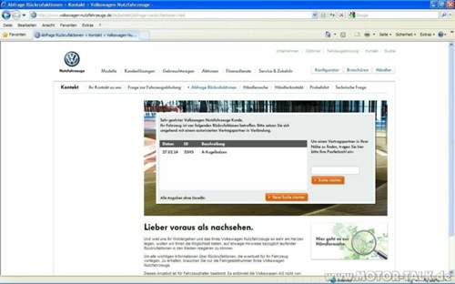

Bin ein wenig irritiert. Auf der Homepage (Abfrage Rückrufaktion) steht
Original geschrieben von herr_lehmann2012
"Bitte setzen Sie sich umgehend mit einem autorisierten Vertragspartner in Verbindung"
Heißt das, ich muss aktiv werden und VW informiert nicht aktiv?
Also ich habe nach Eingabe der FIN und Bestätigung, dass mein Fahrzeug betroffen ist, sofort einen Termin bei der Werkstatt gemacht.
Die haben anscheinend auch noch mal die Abfrage gestellt und mir dann einen Termin gegeben.
Warum sollte ich da noch auf einen Brief von VW warten und mich eventuell in zwei Wochen aufregen, wenn ich vergessen wurde?

Ich habe eben gerade bei VWN.de die Fahrgestellnummer eingetragen.
Also nicht auf der VW.de Seite!
http://...olkswagen-nutzfahrzeuge.de/.../abfrage-rueckrufaktionen.html
Antwort: Nicht betroffen ODER Fahrgestellnummer unbekannt. Soll mich an den Freundlichen wenden...

Habe bei VWN nachgesehen - Treffer!
Beim 🙂 angerufen - Erster!
