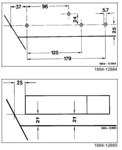

Hallo Leute.
Ich habe jetzt endlich ein "300TD" Enblem erstehen können.
Dieses würde ich gerne an meinen Heckdeckel anbringen.
Leider finde ich in der WIS nur die Angabe, Montageanleitung für AMG Logo/Enblem
Ich kann davon keine Maße ableiten für mein Enblem. Das wäre viel zu hoch.
Ich finde im Netz nur Wiedersprüchliche Maße.
Kann jemand helfen?.
Grüße.

Nö, vergleich doch mal den weißen Bereich im Rücklicht.
Auf der Höhe sitzt das?
Im WIS sind auch Maßangaben zu finden
@D124H schrieb am 18. Januar 2024 um 20:48:36 Uhr:
Ja die hab ich gesucht. Ich finde nur die Montageanleitung von dem AMG Logo.
Sag mal wo du das gefunden hast.
Ich hab bei Sonderausstattung und Zubehör und Service-Informationen alles durchgeschaut....
Hab' mir das in der Niederlassung ausdrucken lassen, habe selber kein WIS.
In der WIS ist es nicht. Dann haben die da extra was. Eventuell im EPC

Hast du das auch für meinen S124…? :D
Der Heckdeckel unterscheidet sich ja doch etwas.
Ich habe das Problem auch mal gehabt und habe das Mercedes-Benz Customer Assistance Center Maastricht N.V. angeschrieben, die haben sich auch extrem geziert, kam mir vor, als würde ich um geheime, atomare, fernsteuerbare Raketentechnik bitten :rolleyes:

Sehr geehrter Herr Mxxxxx
vielen Dank für Ihre Nachricht vom 30. Januar 2020. Für die lange Bearbeitungszeit bitte ich um Nachsicht.
Sie baten um eine Montageanleitung für Ihren Mercedes-Benz S 124.
Gerne habe ich mir Ihre Anfrage angenommen und mich mit unserer technischen Fachabteilung in Verbindung gesetzt.
Diese informierten mich, dass wir generell unseren Kunden keine interne Werkstatt-Literatur wie Montageanleitungen zur Verfügung stellen. Hierzu haben nur die berechtigten Personen, wie zum Beispiel Kfz-Meisterbetriebe und Gutachter nach einer kostenpflichtigen Registrierung auf unserer Homepage Zugang.
Diese finden Sie unter folgendem Link: http://www.service-and-parts.net/dcagportal/DCAGPortal/portal.action
Wenn Sie aber auch sich an diese zwei Fotos vergleichbarer 1995-er T-Modell halten, die ich Ihnen als Anhang in dieser E-Mail weiterleite, dann können Sie Ihren Typenkennzeichen relativ exakt anbringen, wenn auch nicht auf den Millimeter genau.
Falls ich Ihnen bei weiteren Angelegenheit behilflich sein kann, zögern Sie bitte nicht, meine Kollegen oder mich zukünftig zu kontaktieren.
Okay. Also wie hilft mir das jetzt weiter, außer das ich die da jetzt mit belästige wenn ich da eine Email hinschreibe?.:D
