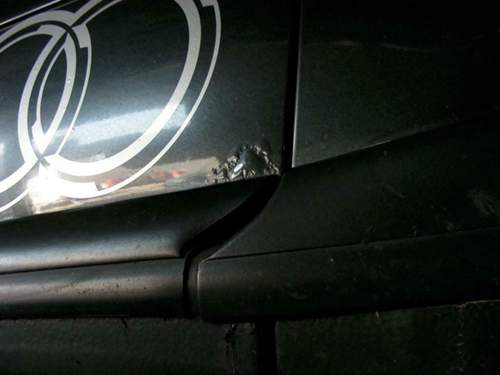

Bei mir sind die schon zum tauschen, aber leider ist wohl durch den Rostbefall die Mutter, die in der Leiste eingebaut ist ausgerissen, und das Gewinde der Befestigungsschraube scheint auch schon etwas fest zu sein. Somit drehe ich die Befestigungsschraube schon seit 500000000° im Kreis, ohne dass sich was lockert.
Hab keine Ahnung wie ich da noch drangehen soll. Ich kann maximal meine Knarre nehmen und die Schrauben rausschießen 😠
Ähhmm, bohren!
Was soll ich denn da ausbohren?
Von innen, wo sich die Schraube mitdreht, oder von außen, wo der Kunststoff der Leiste davor ist, und wenn ich da durch bin und nicht die Türe getroffen habe, die Mutter sich beim Bohren dann erst recht mitdreht?
Hinkommen tut man auch total scheiße, selbst wenn die Leiste nicht da ist.
An einer Türe war die Leiste schon so zerrostet, dass ich, als ich angezogen habe, die Mutter ausgerissen habe. Die habe ich dann in einer Stundenlangen mühevollen Arbeiten stückchenweise mit dem Seitenschneider von außen weggeschnitten. Aber die anderen Leisten sind noch nicht so schlimm verrostet, dass man sie aus/abreisen kann.

Reiß die Leiste ab, dann kannst du die Mutter mit einer Zange oder sowas festhalten.
Das war auch meine Methode. Leiste ist eh Schrott, und wenn die Schraube bei dir auch so rund ist wie bei mir, helfen nur 2 Zangen. Innen festhalten, außen drehen.
Spaßig wird es erst, wenn du dem Rost zu Leibe rücken möchtest und es so aussieht - da macht dir die Schraube dann keine Sorgen mehr:

Iiii mach die Bilder wieder weg.
Nö, so schauts bei mir ned aus, mein Lack an der Türe ist noch iO.
Meine Leisten sind nur auf einer Seite rostig genug gewesen um sie abreisen zu können. Wie gesagt, die andere Seite ist noch ned so schlimm. Da kann man nix abreisen. Da würd ich mir den Lack zamhaun, und Beulen in die Türe biegen.
Wow, da staune ich auch. Unter den Leisten war bei mir noch alles schick. Und meine Leisten sind quasi von alleine abgefallen 🙂
'tschuldigt, aber so sah's halt aus, und ich fürchte auf der Gegenseite ist das nächsten Sommer auch fällig...
Idee: Den Teil, wo die Mutter drinsitzt, biegst du mit sanfter Gewalt weg und knickst die Leiste dann. Oder, wenn die Mutter noch einigermaßen festsitzt, so dass sanfte Gewalt nicht greift, versuch gleichzeitig, die Leiste zu ziehen (n Kunststoffkeil ist hilfreich, zweite Person geht auch, besser beides) UND die Schraube zu drehen. Mit Glück verhakt / verklemmt sich die Mutter und dreht dann nicht mehr mit.
