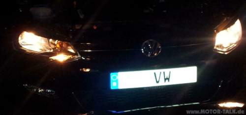

Ich bereue es zu tiefst, dass ich damals nicht die Xenons mitbestellt habe... Und jetzt kann ich wegen der Fernlich-Problematik nicht umrüsten. Sehr schade 🙁
Der Unterschied H7 zu H4 ist ordentlich, hier mal ein Bild beim wechsel von H4 auf H7=>ich glaube auf welcher Seite der H4 und H7 Scheinwerfer ist brauche ich nicht dazu zu schreiben😉
