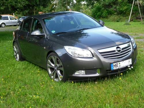

ich überlege meinen Insignia ST MJ2016 via Gewindefahrwerk tieferzulegen.
Hat jemand Erfahrung mit einem H&R Monotube oder einem KW V1?
In wie weit verändert sich der Komfort? Gibt es sonst Probleme die durch eine Tieferlegung hervorkommen?
Mein FZ hat kein Flexride und kein Allrad.
Danke und Gruß

Habe das KW V1 mit MBdesign 20" und bin absolut zufrieden. Das Auto ist c.a 55mm Tiefer und hinten 45-50mm tiefer. Komfort ist trotz 35er Querschnitt völlig in Ordnung und bei KW stimmt halt eben die Qualität (INOX)
Themenstarteram 5. Oktober 2015 um 4:43
Danke. Hast du ein Foto?
