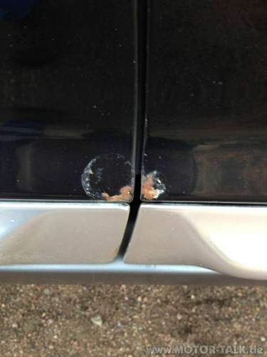

Hallo mir is vor paar Wochen beim Einsteigen aufgefallen das Unterhalb der Tür ein kleiner Rostfleck ist!
Ich total geschockt!!!!!!!!!
Naja ich direkt zu meinen Audi Händler da bekam ich bloß die Antwort ja diese Woche bin ich der Vierte!
Er hat erstmal paar Fotos gemacht und hats Audi weiter geleitet!
Heute hatte ich n Termin bei Audi,aus Ingolstadt kam extra einer der das Problem derzeit behandelt bei "allen" A6 4f!!!
Also hat der Typ zusammen mit einen Mechaniker alle Seitenleisten abgebaut und die Kiste komplett begutachtet!
Harte sache was ich garnich so toll find!!! :(
Volllackierung war das Urteil!!!! Dauer ca 2 bis 3 Wochen bis alles abgearbeitet ist!
Im Lack fanden sich Zinkblasen und unten an den Türunterseiten kam leichter Rost zum vorschein!
Aktion von Audi: Die Schwellerleisten werden ab sofort nur noch geklebt und nicht mehr verschraubt und auf die Nieten geschoben!
Es werden alle Aufnahmen der Seitenleisten bis auf eine weggeflext!!!
An der Heckklappe hat ich Glück dort haben sie nichts gefunden,weil dort gibt es auch Probleme weil die Rückleuchten an der Heckklappe scheuern können!!
Lustig an dem ganzen war heut Morgen,Audi bezahlt bloß für 3Tage n Leihwagen (Audi A4) obwohl ca. 3 Wochen für die Massnahme vorgesehen sind!! Kann doch nicht sein da muss doch was gehen! Immerhin hat das doch Audi verbockt! Und wie siehst bei der Finanzierung aus,weiß jemand obs da eine Erstattung für die 3 Wochen gibt? Ich weiß klingt blöd aber bissl was sollte schon passieren wenn ich schon max.3 Wochen auf mein Auto verzichten soll!!
Wie siehts bei euch damit aus??? Was bieten euch die Händler an???
Vielleicht kann ich ja einiges mehr raus holen wenn ich von anderern Geschichten erzähle!!!
Gibts vielleicht auch paar Audi Mitarbeiter(keine Mechaniker) hier die sich damit auskennen und mir auch evtl mehr erzählen können!!!!
Der Händler meint ich sollte froh sein denn die Volllackierung wertet das Auto natürlich optisch auf!
Ja optisch gut und schön aber wie ist es mitm wieder Verkauf ?
Ist das eine Sache die den Wagen später im Preis mindert oder brauch ich mir da keine sorgen machen?

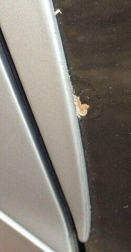

Hallo liebes Forum.
Ich habe mal irgendwann gehört das AUDI Probleme mit der Lackierung hatte und dieses auf Kulanz erledigt.
Ich habe meinen neuen dicken noch nicht sooo lange und habe jetzt beim waschen folgendes festgestellt.
Der Lack beutelt an mehreren stellen hoch. Erst dachte ich an Harz. Aber bei genaueren hinschauen sieht es nicht danach aus. Ich habe mal ein paar Bilder angehängt. Das an der Tür, da hatte der Verkäufer einfach Farbe drüber gepinselt. Nun ja mein Fehler ok!!! Aber die anderen stellen nehmen mehr und mehr zu, finde ich. Oder auch sieh man nach der Wäsche einfach mehr :P
Sollte ich versuchen mal bei Audi anzufragen ob deren 7-8 Jahre alten Autos von innen nach außen rosten?
Dachte die sind vollverzinkt und so etwas kommt nur beim Kadett vor.
Nichts für ungut liebe Opel User, aber der hatte viel Rost.
Würde mich über eure Meinung freuen. Und Vorfällen Dingen wo soll man anfangen wenn Hoffnung besteht.
