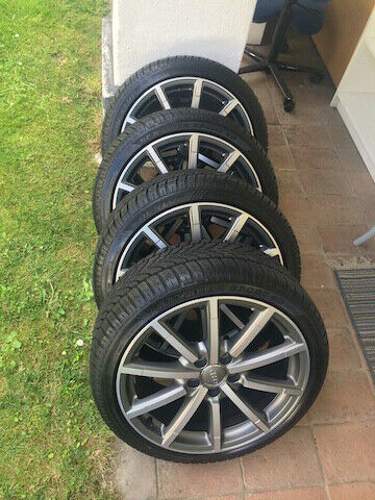

Hab auch die original 18 Zoll S-Line Standardfelge seit heute im Wintereinsatz! Sehen geil aus (im Sommer fahre ich die Rotoren)...und mit regelmäßiger Wäsche (bei mir ausschließlich mit Hand) bzw. ein wenig Obacht bin ich guter Dinge...!
@Big Player:
Ich habe für meine Winterräder (neu) 1340€ inkl Dunlop Wintersport 4D Dot 2012 und inkl Versand gezahlt.
Mir gefallen die Felgen einfach sehr gut, Salzschäden seh ich gelassen entgegen. Sollts nach ein paar Wintern Schäden geben lass ich die Felgen lackieren o pulvern.
Btw: Die Felgen würd ich an Deiner Stelle eher auf ebay suchen als beim Freundlichen. Fürn Sportback sind die sicher leicht zu finden, in meinem Fall für die Limo wars ein ziemliches Glück.
