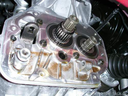

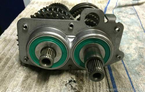

Ich tippe auf ein defektes Brillenlager im Getriebe.
Nur das brillenlager sollte doch mit Austausch keine 990€ kosten , das sollte allein das austauschgetriebe kosten .......

Da ist nachwievor dein Brillenlager defekt.
Das deutet tatsächlich alles auf eine kaputte Lagerbrille.
Der Austausch dieser Lageraufnahme (so heißt das Teil richtig) kostet ca. 250,- €. Dazu kommt dann noch der Getriebe aus- und einbau, und neues Öl.
