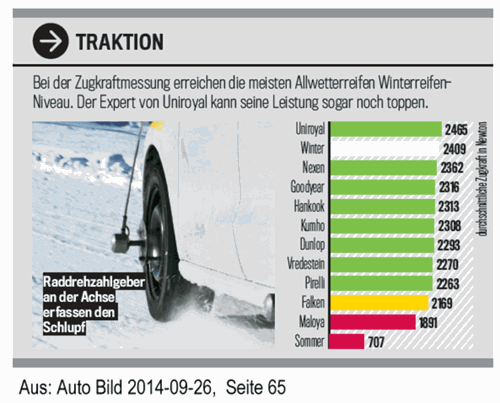

Die erste angehängte Grafik stammt aus dem aktuellen Ganzjahresreifentest der Auto Bild. Die Traktionswerte der GJR zeigen, dass zum Winterreifen praktisch kein Unterschied besteht, während der Sommerreifen weit abgeschlagen hinten landet. Wer also mit guten GJR durchdrehende Räder hat, der wird auch mit etlichen brauchbaren Winterreifen nicht zurechtkommen, denn die bewegen sich auf gleichem Level. Umgekehrt gesagt: Wenn gute GJR nicht wintertauglich sind, dann wäre auch die Mehrheit der Winterreifen nicht wintertauglich.
Interessant auch, welches Fazit die Tester beim Handling auf Schnee für die Ganzjahresreifen ziehen:
"Bis auf die Reifen von Falken und Maloya taugen alle Kandidaten für den harten Wintereinsatz."

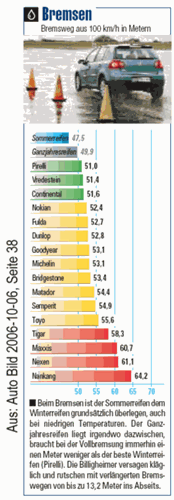

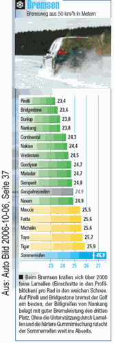

In einem Winterreifentest von Oktober 2006 hat die Auto Bild einen leider nicht näher bezeichneten Ganzjahresreifen mitlaufen lassen. Was meinst Du denn zu den Bremswegen auf Schnee, insbesondere GJR vs. Michelin-Winterreifen Pilot Alpin 2? Die Bremswege bei Nässe (Anhang Nr. 3) sprechen übrigens klar gegen den Einsatz von Winterreifen außerhalb von winterlichen Bedingungen und pro GJR.
MfG, Tazio1935
2014-gjr-autobild-traktion
Ab-2006-wr-test-bremsschnee
Ab-2006-wr-test-bremsnass
Original geschrieben von tazio1935
Die erste angehängte Grafik stammt aus dem aktuellen Ganzjahresreifentest der Auto Bild. Die Traktionswerte der GJR zeigen, dass zum Winterreifen praktisch kein Unterschied besteht,...
Mit welchem Winterreifen wurde denn dieser Test gemacht?
Die genaue Angabe fehlt leider, müsste man bei der Auto Bild erfragen. In einem Vorab-Artikel in der Online-Ausgabe der Auto Bild stand vor ein paar Tagen, man habe einen Sommer- und einen Winterreifen aus dem mittleren Segment als Referenz mitgetestet. Darunter verstehe ich die Liga von Vredestein, Semperit oder Hankook. Wenn ein Ganzjahresreifen gegenüber solchen Winterreifen bei Schnee und Eis in der Traktion mithalten kann und dazu z. B. in Diszplinen wie Trocken- und Nassbremsen auch die Top-Winterreifen abhängt, dürfte das GJR-Klassenziel erreicht sein.
MfG, Tazio1935
