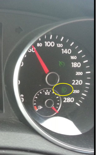

Moin, mein Golf Cabrio hat einen Lichtsensor und der Schalter steht auf "Auto".
Da die Armaturenbeleutung immer an ist, wie kann ich sehen (z.B. im Tunnel) das sich das Licht auch wirklich einschaltet?
Also klar sehe ich das wenn das Licht angeht, aber was ich meine ist, gibt es dafür eine Anzeige im Display, eine Kontrollleuchte oder sowas?

Man kann es am Lichtschalter erkennen.
Wenn man in den Tunnel fährt oder in der Dämmerung und das Licht geht an,dann leuchtet das Abblendlicht Symbol grün. Ansonsten ist es ja aus. Achte da mal drauf. 😉

Man kann es auch codieren, dass mit dem TFL eine Kontrollleuchte im KI angeht.
Tfl
Kann ich das selber machen in den Einstellungen oder muss das irgendwie programmiert werden?
Nein, muss vom 🙂 oder einen VCDS-User codiert werden.

Würde dasLicht im Tunnel ausbleiben, dann müsste auch der Tacho dunkel werden wenn alles ordnungsgemäß funktioniert und es im Tunnel nicht zu hell ist. Zudem kann man es erkennen wenn die Radiotasten leuchten (evtl. auch die Fensterheber, aber darauf habe ich noch nicht geachtet). Ich schau immer nach den Leuchten der Ambientebeleuchtung im Dach, aber die hat das Cabrio sicher nicht.
Mein Tacho ist immer beleuchtet. Egal ob Licht an oder aus.
Dann fahr mal mit ausgeschalteten Licht in ein schlecht beleuchteten Tunnel. 😉
Dann wird der Tacho gedimmt und ist kaum noch abzulesen 😉

Nein. Die Tagfahrlicht-Kontrollleuchte ist leider auch mit Nebenwirkungen verbunden, da dafür die Ländervariante auf USA oder Kanada gestellt werden muss. Der Nordamerikanische Raum hat ein paar Eigenheiten, z.B. das Abschalten des Radios bei "Zündung aus" statt "Schlüssel abziehen".
